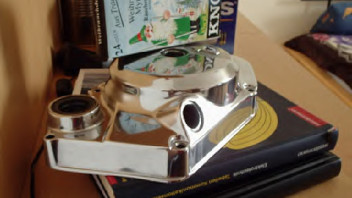

  • also, hier mal ein bild wie hochglanzpoliertes ALU auszusehen hat:
    zu dem hartwachs:
    ihr kauft euch sonax hartwachs, das zeugs welches man für den autolack benútzt, und wendet es wie auf der verpackung beschrieben uaf eurer polierten oberfläche an, in das einzigste, was einige zeit hält, und vor allem den glanz behält. muss man nach ca. 4-6 wochen wiederholen, so bleibt das alu ewigkeiten frisch.

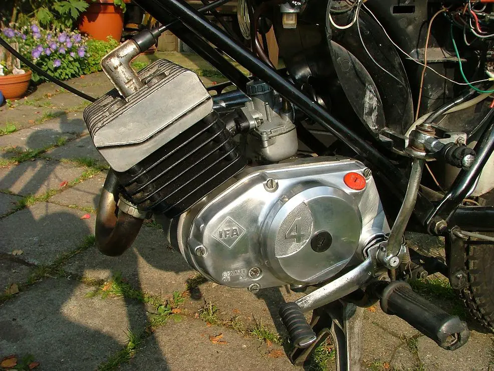

    habe an meinen seitendeckel auch mal ein bisschen experimentiert, fürn anfang ist es ganz gut geworden
    werde aber noch ein bisschen weiter machen das er aussieht wie verchromt
    hab es mit polierscheiben poliert, ist erst die 1. scheibe gewessen
    es folgen noch zwei

  • so leuts jetze bin ich wieder aus dem Urlaub zurück und ich muss sagen Lazareth dein Deckel sieht echt gut aus (bis auf den Hacken das es ein Yamaha Deckel is I) )
    also ich werd jetz auch ma die nächste Woche meine Simme + den ersten Versuch des polierens hier posten (hätte ja gern noch länger poliert aber nächste Woche beginnt meine Lehre und da brauch ich meine Simme :( )
