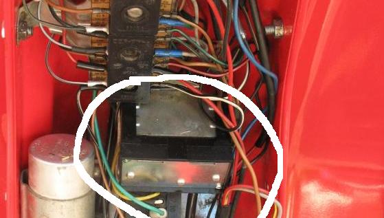

so ich habe gerade nachgeschsut aber ich bin anscheind zu blöd wo sitzt den der blinkgeber ich habe ihn nicht gefunden.... :crying:

wo sitzt den der blinkgeber?
Das ist in deinem fall die ELBA mit den 4 Anschlüssen, schau aber erstmal bevor du was testest, dass auch Massekabel dran ist vielleicht liegts ja daran.
ich würde ja gern nachschauen wenn du mir sagst wo der blinkgeber sitzt..beim sr50...
