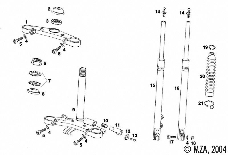

  • ich danke Dir Nico, aber gibt es noch mehr davon?
    wie zum Beispiel Tragrohr und Gleitrohr mit einander verbunden sind?
    Leider stimmt das Bild mit meiner Gabel nicht so richtig überein, weil die Schrauben bzw. Tragrohrendstücke ( 14 ) auf dem Bild bei mir wieder völlig anders aussehen. Werde wol mal das Zeugs zum Händler bringen und werden dann die verschiedenen Teile ausprobieren müssen.
    Die Gabelbrücke stimmt soweit mit dem auf dem Bild überein.
