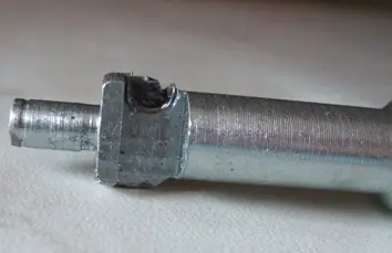

  • ich hätte noch nen leicht mitgenommenes motorgehäuse im angebot:
    das kommt wohl dabei raus, wenn der kickstarter zu oft bis zum unteren anschlag durchgetreten wird... die angeschweißte nase am mitnehmer, die da offenbar die ecke ausm gehäuse gerissen hat, wurde übrigens mit dem getriebeöl abgelassen^^
