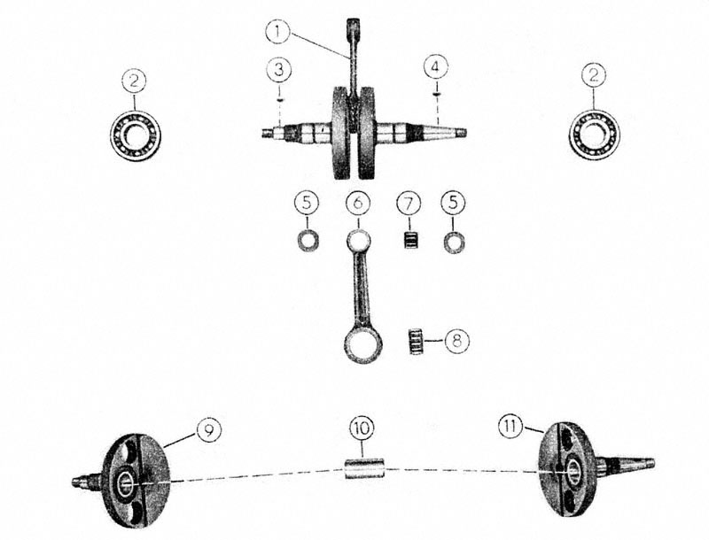

  • Die Nr. 7 ist das obere Nadellager(Auswechselbar und oft der Grund des Rasselns)
    Die Nr. 8 ist das untere Pleullager(Nadellager) was du aber nicht einfach so wechseln kannst!
