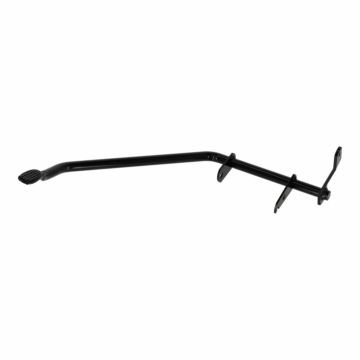

    im zuge der restauration meiner s51 kam ich auf den trichter ihr eine hochgezogene auspuffanlage der enduroausführung zu verpassen.
    mal abgesehen davon, das die qualität der geliferten ware einfach nur scheisse ist, und ich einige änderungen vornehmen musste damit die gelieferten teile überhaupt zusammenpassen,
    nun stand ich aber vor dem problem mit der rechten fussraste und dem bremshebel. damit ich überhaupt den rechten fuss auf die fussrastenanlage stellen kann, habe ich diese um 45 mm verlängert. (mag-schweißgerät sei dank) :biglaugh:
    jetzt meine frage mit dem fussbremshebel: ist dieser bei der enduro anders?
    hat einer ein bild von dem enduro bremshebel???
    ich kann mir nur vorstellen, das dieser weiter nach rechts herauskommt, und ich einen anderen brauche.
    einfach was dranschweissen will ich nicht, bisher lief alles mit größtmöglicher sorgfalt und perfektion, schliesslich soll die ja nachher wie aus dem ei gepellt dastehen :dance1:
    wie gesagt, ne explosionszeichnung reicht vollkommen.
    danke schonmal!

  • wegen dem s50 bremshebel,
    ich wollte auch mal einen von einer s50 ranbauen, ich selber hab ne s51.
    Da die stange wo das Bremsgestänge eingehängt wird, wie bereits erwähnt wurde, nicht gebogen ist sonder gerade nach oben steht, stößt diese an der schwinge der s51 an (an dem Zwischenrohr an der schwinge).
    Also soviel ich weiß passt der von der s50 denn nich.....
