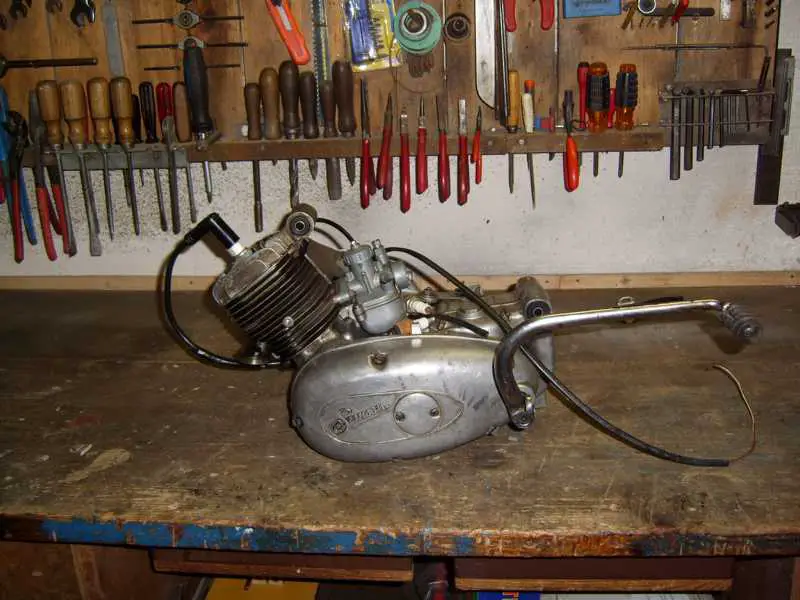

    Habe ein Problem mit meinem Polrad von einer 6V U-Zündung!!
    Ich habe mir vor ca einem halben Jahr einen SChwalbenmotor mit Fussschaltung gekauft-nicht mehr derbeste zuStand- Getrieberäder spitz- aber er läuft!!
    Nun habe ich ein Problem!!
    Der Jenige hat den schönen Motor Kurzgeschlossen- also ne \"N\", die man abwürgen muss, damit ´se ausgeht!! :crying:
    Nun wollte ich dem Motor wieder Licht und Ladespule von einer alten Grundplatte spendieren, da alles ausgebaut war!!!

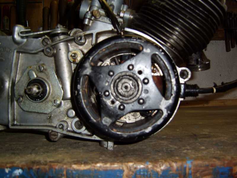

    Aber die Kontermutter vom Polrad ist total rund- also übergedreht :crying:
    Weiss Leider nicht wie ich das jetzt abbekommen soll!!
    kann mir da jemand helfen???
    ich stelle wenn´s klappt bald noch Bilder von dem Ding ein!!
    Ein echt armer Motor mit einem aufgeschnittenen und Total verpfriemten Motor!!!!! :crying:
    Gruss Markus

  • Ich weiß nicht, ob du was draufschweißen kannst, also nciht, dass die KW mit verschweißt wird, doch kann ich mri nciht vorstellen.
    ODer du flext dir mit nem Dremel Kanten in die Mutter und versuchst es dann mit ner Zange oder du machst die kannten so rein, dass du ne kleinere größe hast und kannst es dann wieder mit ner Nuss probieren.
  • Danke, hat funktioniert!
