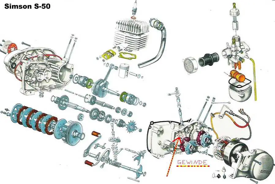

Naja aus dem Polrad hab ich ja die Nut freigepult, auf der Kurbelwelle - vergebens... Wat mach ich jetzt? Mit einer Taschenlampe bewaffnet, habe ich durch das Polrad geleuchtet um so genau wie möglich auf der \"ex\" Nut zu landen.Warum hast du nicht den \"Halbmond\" gewechselt bzw. wechselst ihn?? :confused:
Diese \"Nut\" ist ein austauschbarer gegenstand, wie du auf der zeichnung, welche ich einfüge sehen kannst!
Und auf der Internetseite: Hier Klicken steht auf TAfel3 nochmal genau, wie das Ding richtig heißt!!Ich wünsche dir viel Glück bei deinem Problem!
Mfg, Simsonfan92
