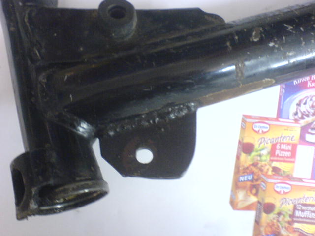

    Ich hab mir bei Ebay einen angeblichen originalen S51 Enduro Rahmen gekauft. Nachdem der Rahmen bei mir angekommen ist musste ich leider feststellen das die Aufnahme bei weitem nicht so aussieht wie bei den anderen die ich bisher gesehen hab.
    Nun meine Frage gab es da verschieden Aufnahmen? Und woher bekomme Ich Enduro Fußrastenanlage und den Bremshebel?
    Rahmennummer ist 497596x
    Hier mal ein Blid
    Ich hoffe ihr könnt mir weiterhelfen.
    mfG. bex
  • Nein das ist kein Endurorahmen.... dies hat irgendjemand selber ran gebraten.
    Deine gesuchten Teile bekommst du bei jeden Simsonhändler.
    Gebt Pfuschern keine Chance!

  • Beim originalen Rahmen ist die Endurostrebenaufnahme sinnvoll angebracht... um die Anbindung zwischen Gabelrohr und Rahmenrohr zu versteifen & gleichzeitig den Hauptrahmen ein wenig zu entlasten...
  • so... auch wenn der thread jetzt schon bischen was älter ist, grab ich ihn trotzdem mal wieder aus. das bild aus dem ersten post sieht mir viel eher nach "angebraten" aus als wie die aufnahme an meinem rahmen.
    meine frage ist jetzt: ich hab nen (hoffentlich nicht nur angeblichen...) enduro-rahmen baujahr 1983. auf dem typenschild steht nur s51, sonst nichts weiter. ist das original oder nachträglich "angebraten"?!

  • Die richtigen Endurorahmen... Da geht die Lasche doch ans Stirnrohr ran?
    Oder irre ich mich da ?(
    Müsste jez runtergehen in den Schuppen um nachzusehen.... Keine Zeit, muss gleich zur Arbeit.:g_nono:
    also ich habe ein Endurorahmen BJ.1988 da geht die Lasche dran man bekommt das aber an Hand der Rahmennummer Raus :b_dance: ob es ein Enduro Rahmen ist!

  • der Rahmen ist original,
    auf dem Typenschild der S51 steht keine genauere Spezifizierung nur "S51"
    die ersten Endurorahmen hatten die Lasche so angebracht wie auf dem Foto
