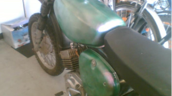

  • da ich hier grad soviel hilfe bekomme, und ich mir mal vorstelle, das hier schon viele selbst mit dose lackiert haben, packe ich euch mal ein aktuelles bild von meiner simmer rein (siehe unten)!
    öhm, der lack ist extrem hässlich und ein guter grund, ihn zu erneuern^^ (is insgesamt noch ne menge dran zu machen)
    wenn schon jemand erfahrungen hat, kann er mir ja mal seine ehemalige einkaufsliste schicken (also was man alles dazu benötigt)
    angefangen vom sandpapier bis hin zum lack
    vielen,vielen dank erstmal für die hilfreichen infos
    MfG Der Enduroschrauber

  • Du benötigst auf jeden Fall Spachtel, bei den tiefen Dellen oder du versucht es mit Druckluft (hab ich noch nie gemacht, soll aber gehen). Dann brauchste eben noch sandpapier, deinen lack (dose oder mit lackierpistole) und n bissl zeit. staubfreier raum zum lackieren und trocknen lassen wäre auch sinnvoll, aber zur not tuts auch die garage (mundschutz nicht vergessen).

  • ich kann das auf den bildern grad nicht so erkennen. is da noch lack drauf? wenn ja, dann kannst du den einfach nur anschleifen (wars nun mit 220er oder 600er papier?) und den neuen lack drübersprühen. ansonsten, wenn du ihn abschleifst, kommts auf den lack an, den du nehmen möchtest. gibt glaub ich auch welche, wo keine grundierung notwendig ist. solltest nur darauf achten, dass wenn du ihn mit dem bohrmaschinen aufsatz abschleifst, du da nicht so tiefe rillen reinmachst
    the-razer :b_wink:
  • Gibt 2 arten wie du es machen kannst.
    1: Anschleifen mit 200er und 500er Schleifpapier, abstauben,entfetten,Grundieren,Trocknen Lassen, und dann deinen Lack drauf in 2 Schichten ( merke,lieber 2 mal dünn,als 1 mal dick und hast Nasen)
    2: Anschleifen, und Schwarz matt rauf.
    Gruß,Rockabilly aus der Mutterstadt
