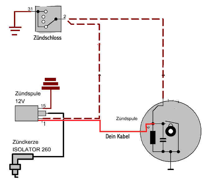

  • Ich hab dir mal nen Moser-Schaltplan kopiert und alles wegradiert was nix mit der Zündung zu tun hat. Zusätzlich in rot dein Kabel das du gezogen hast.
    Kommt das brau/weis gestrichelte jetzt irgendwo an Masse und ist nicht von 1 UND dem Kondensator getrennt, ist es das gleiche als würde dein Zündschloss auf \"aus\" oder \"Parklicht\" stehen, also Motor läuft nicht.
    Wenn du genau schaust, ist dein Kabel das gleiche wie das braune, nur das es nicht über das Zündschloss geht und nen anderen Weg nimmt.
    Übrigens, man muss umdenken. Schalter geschlossen = aus!

  • hier das bild:
    Also ich habe gerade eben die drei Kabel überprüft die du mir genannt hast. 1Kabel geht zum Unterbrecher
    1kabel zur Spule
    1Kabel zum Zündschloss (also das,welches ich heute nachmittag oben abgeklemmt habe )
    \"Eine Seite der Spule die den Strom macht (nich die Zündspule außerhalb) hängt direkt an Masse, ganz ohne Kabel. Das andere Ende geht mittels kurzem Kabel an den Kondensator und von da aus weiter zum Anschluß 1 der Zündspule (jetzt die mit dem Zündkabel, Kerzenstecker usw).\"
    --> also ganz ohne Kabel kann man nicht sagen? da hängt bei mir ein rotes..( hat das ne auswirkung?)
    \"Dann gibts noch ein Kabel von Anschluß 1 der Zsp zum Zündschloss und nen Massekabel zu Anschluss 15 - das wars! Der Rest is für Licht, Batterie laden und den ganzen anderen Kram.
    Wenn dein Kabel erst zum Zündschloß geht ist das das gleiche, nur andersrum. Also erst zum Schloß und dann zur Spule und nich erst zur Spule und dann zum Schloß. Is gehüpft wie gesprungen, nur nen anderer Kabelweg.\"
    --> Bei mir gerade andersrum?? ist das der fehler???????
