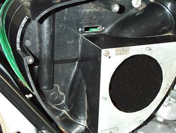

    mit Marke Eigenbau ist nur das mit der zusätzlichen Lufteinströmung von 30cm² unter der Sitzbank gemeint!
    Text von LT:
    Es ist eine zusätzliche Lufteintrittsöffnung in den Luftfilterkasten einzubringen. Die beste Stelle der Zusatzöffnung ist oberhalb des Elektronikbausteins bis hin zur Originaleintrittsöffnung unter der Sitzbank. Der Querschnitt sollte 30 Quadratzentimeter nicht unterschreiten!
    (Bild 1)
    Text von mir:
    Es ist eine zusätzliche Lufteintrittsöffnung in den Luftfilterkasten einzubringen. Dazu müssen 4 Löcher mit einem Durchmesser von 3,1 cm unterhalb der Sitzbank in das Gehäusemittelteil gebohrt werden. Der Querschnitt sollte 30 Quadratzentimeter nicht unterschreiten! (1,55x1,55x3,14x4=
    ewtas größer als30cm²)
    (Bild 2)
    darum finde ich dies besser;
    - es ist leiser
    -die luft wird gleichmäßig verteilt und angesaugt
    -es kommt kein Dreck vom Hinterrad in den Mittelkasten
    -es fällt nicht auf da alles von der Sitzbank und vom Tank verdeckt wird
    was meint ihr?

  • ich finds scheisse!
    dreck wird auf jeden fall rein kommen - dummer weise jetzt auch noch auf der batterieseite - toll
    ich außere mich jetzt bewusst nicht über den umbau gesammt...habs einfach nur satt!!!!
