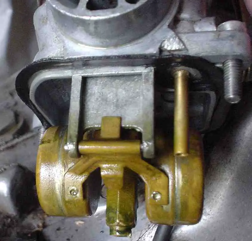

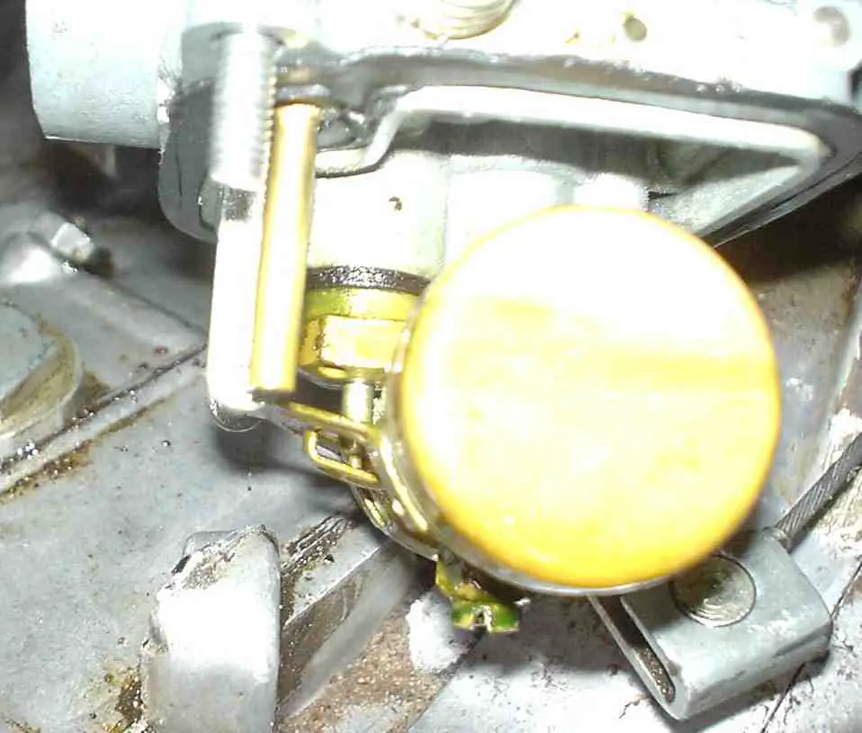

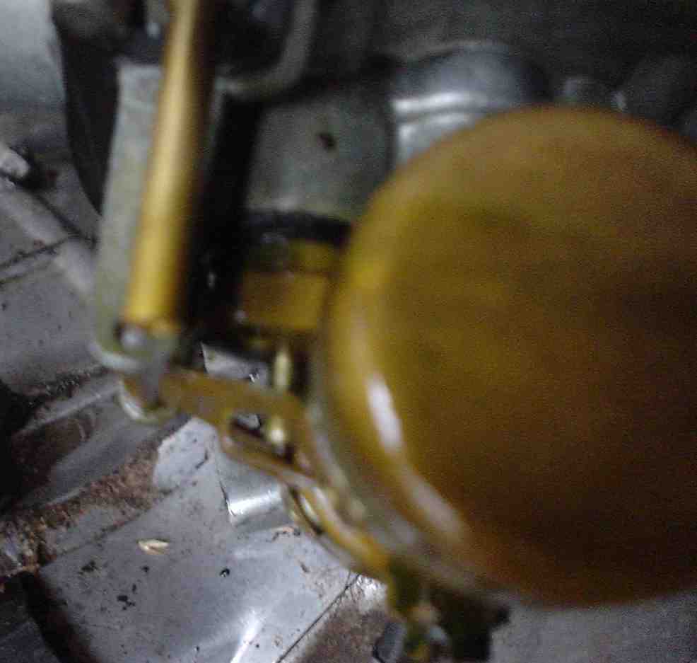

  • Danke für Deine Antwort bpshop!
    Vielleicht kannst du auf den Bildern etwas erkennen. Die Metallplättchen stehen winklig zur Nadeldüse, so sie berühren sie auch. Könnte eventuell woanders noch ein Fehler sein?
    Grüße!
  • falls es trotzdem noch rausläuft ist das Schwimmernadelventil im Sack. Oder verdreckt oder sonst was
