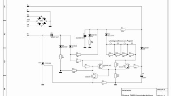

  • Ich hatte schon mal einen Thresd bezüglich dieser Frage auf gemacht,kann ihn aber nicht finden.
    Wir hatten damals keinen Unterschied feststellen können. Nun ist mir aber doch einer aufgefallen.
    Und zwar in der Masseschaltung.
    Beim EWR geht die Masse von
    Beim EWR geht die Klemme 2 vom Steuerteil über ZS 2-31 auf Masse.
    Beim ESB geht die Klemme 2 vom Steuerteil Über ZS 2-31 wieder zurück ans Steuerteil an Klemme 31
    Bedeutet also,wenn ich nicht irre:
    Bei EWR gibts den Massekurzschluß über Fahrzeugmasse und beim ESB über Kurzschluß im Steuerteil.
    Daher meine weitere Überlegung: Besser EWR. Denn dort hat das Steuerteil weniger auszuhalten.
    Sehe ich das richtig?

    Die waren nur ganz kurz verbaut und wurden dann durch den EWR ersetzt. Ich habe hier DDR Unterlagen (Juli 1988) da steht im Text noch die Bezeichnung Wechselspannungsregler ESB-1 (8107.10)und der dazugehörige Schaltplan zeigt dann den EWR :biglaugh:
    Thomas hat wohl einen im Original liegen (Vitrinenstück :biglaugh: ), ich selber habe nur EWR\'s in meiner Kiste.
  • Ich habe den Shcaltplan vom EWR (intern), da ist der Gleichrichter vom Spannungsreglerkreis elektrisch getrennt, aber bei meinem EWR funktioniert die Regelung nur bei angeschlossenem Gleichrichter (der regelt dann bei 13,0V ab - Toleranz vom EWR oder vom Messgerät), also nicht wenn ich den Gleichrichter abklemme, dann liegen Spannungen von 14 bei hohen Drehzahlen an.
    Wegen der richtigen Verkabelung braucht ihr euch keine Gedanken zu mache, die ist wirklich richtig, nur vielleicht kann mir das jemand erklären, sonst muss ich evtl. selbst nochmal reingucken.

    Was hat dein Zündsteuergerät mit dem EWR oder ESB zu tun? - der hängt nur am Lichtkreis und Lade-/Bremslichtkreis, hat mit der Zündung absolut nix zu tun.
    Den Schaltplan hab ich mal angehängt.
    Weiß der Teufel. Bin ja kein Elektriker. Mir ist einfach nur die unterschiedliche Verkabelung aufgefallen.
