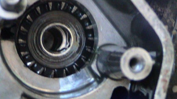

  • bilder vom motorinneren (nur getriebedeckel ab), brauche anleitung wie ich jetzt weiter vorgehen soll bzw wo ich mir was genau angucken soll, wär gut wenns schnell ginge, der roller steht genau in dem zustand so draußen vor der tür!!!

    2.) So, der Deckel ist ja jetzt ab bei Dir. Nun mußt Du diesen ganzen Klimbimm abschrauben, der da auf der Kickerwelle drangebaut ist. Also die Schaltwelle und das ganze Zeug, was da dran hängt. Dadurch, daß Du Dir Bilder gemacht hast (brauchst Dich für die Größe nicht entschuldigen, je größer, desto besser) kannst Du später gut kontrollieren, wie das dann wieder zusammengebaut werden muß. Also da muß wie gesagt alles ab. Auf den Bildern siehst Du ja diese ganzen Federn hinter der Schaltwelle. Die müssen auch alle abgebaut werden. Dahinter befindet sich dann dieses Zahnrad, was bei Dir höchstwahrscheinlich verschlissen ist.

  • JA genau!! Auf den zwei Bildern ist genau das zu sehen, was Du suchen solltest. Auf den beiden Bildern kann man schon etwas verschleiß erkennen.
    Zu diesem Zahnrad, was zu Fotografiert hast, gibt es noch einen Gegenspieler auf der Innenseite des Motors (also sozusagen im Getrieberaum) Am besten mal das auch Fotografieren.
    Ich schätze mal, das wird auch verschlissen sein.
    Aber im Großen und Ganzen hätte ich jetzt mehr verschleiß erwartet.
    Na mal sehn, was der Gegenspieler sagt.
