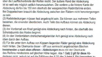

Wiviel das kosted weis ich nicht.aber guck mal in den anhang.
Der Dateianhang war mal richtig, gilt aber dank EU-Recht nicht mehr. Das EU-Recht schreibt vor das ein geeigneter Spritzschutz montiert sein muß. Wie der genau auszusehen hat ist nicht vorgegeben.
