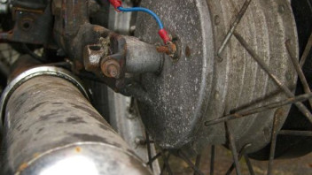

Ich hab mir nämlich nen Star gekauft und hab in einem anderem Threat gesehen, dass man den wohl auf eine Stangen Bremse umbauen kann. Leider bin ich nicht nur total neu hier im Forum (sehr informativ btw.) sondern auch ein ziemlicher Simson noob.
Aber bei meinem Glück hab ich natürlich genau die falsche (siehe star_bremse_innen.jpg) oder? Die auf dem Bild star_bremse_aussen.jpg ist die richtige oder?
Und nun meine Frage, kann man das Bremsschild umrüsten, damit ich die Stangenbremse einbauen kann?Könnte vielleicht jemand mal die Stangenbremse im ganzen fotographieren, damit ich die Stangenbefestigung am Tritthhebel sehen kann? Müsste da ja dann auch was ändern.

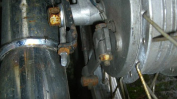

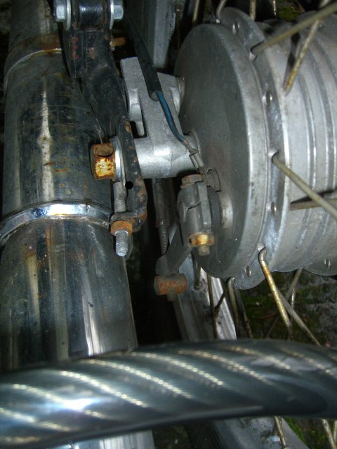

hab mal schnell pics jemacht, von der stange am star...
hoffe, jetzt sind alle klarheiten beseitigt... :biggrin:
Perfekt Trollaxt!
Vielen Dank! :biggrin:
jetzt geht das los mit dem bremsengruss,
olm -
Zitat
Original von Trollaxt:
hab mal schnell pics jemacht, von der stange am star...hoffe, jetzt sind alle klarheiten beseitigt... :biggrin:
und geht alles ??? das ist das orignal gestänge oder ???
