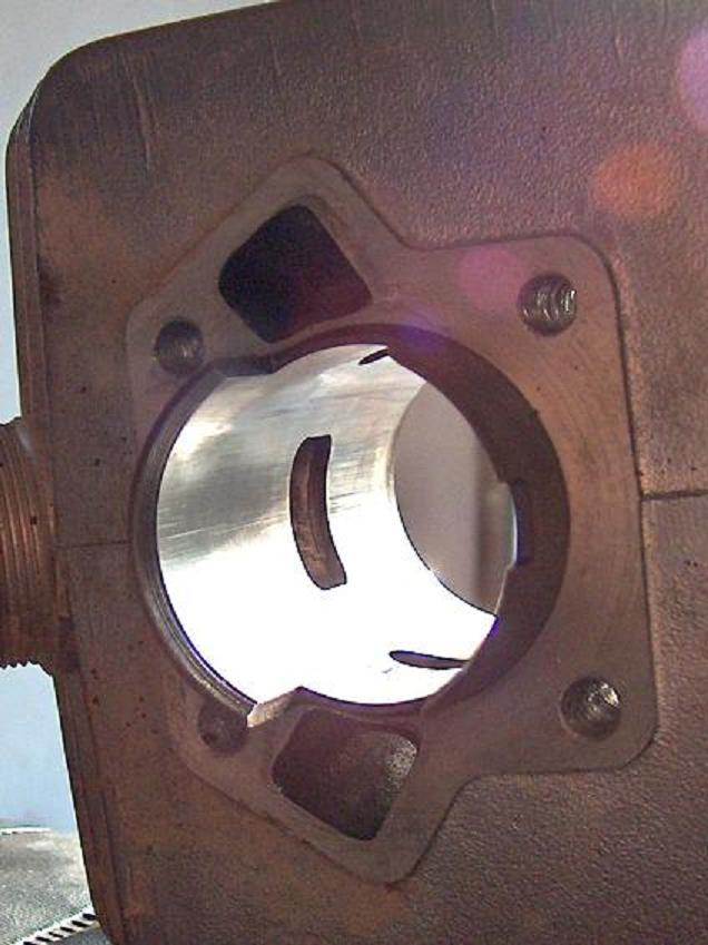

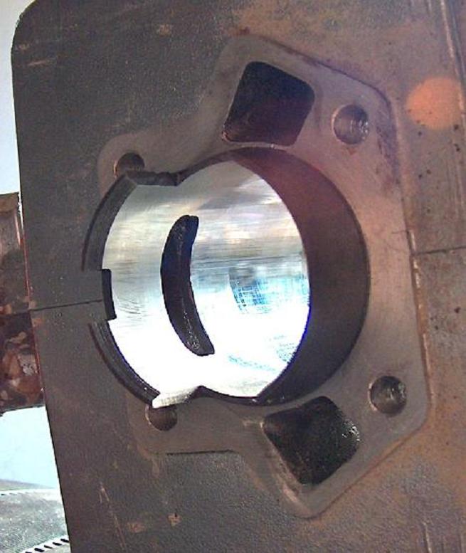

Mein Zylinder mit Kolben und Bolzen hatte ich ja nun schon vor einer Weile von Mozzi wieder bekommen. Mein erstes mal damit war nicht so befriedigend.Mozzi empfahl statt 1:33 mit 1:60 einzufahren. Bingvergaser drunter, Nadel ganz unten, Luftschraube 1,25 Umdr.raus, 72\'er HD, Luftfilter original. Auspuff nach AOA2 vom 60\'er übernommen. Ich fuhr los, mittleres Gas, mittlere Beschleunigung, nicht zuviel Gas bei anstiegen. Nach ca.3Km auf gerader Strecke, ohne Wind und bei mittleren Drehzahlen, ca.55Km/h drosselte sie plötzlich ruckartig ab. Ich zog sofort Kupplung und sie ging aus. Nach ca. 20sec.trat ich sie wieder an und sie lief wieder ganz normal. Also umgedreht und nach weiteren 2Km Richtung Heimat wollte sie wieder drosseln/fressen, ich zog sofort Kupplung, rollte 5sec. und gab wieder vorsichtig Gas. Zu Hause Kopf runter und Zylinder, sah aber nicht schlimm aus, keine Fressspuren oder Riefen zu sehen. Also alles wieder drauf und ~1:35 angemischt und am nächsten Tag zu einer Sauerlandtour. Nach 10Km fing alles wieder an, alle 2-3Km wollte sie bei ca. 55Km/h im 4.Gang und gerader Strecke fressen, im 3.Gang bei mehr drehzahlen war es aber weg !?? Das ganze wiederholte sich dann ca. 6-7mal bis zu hause. Dort alles wieder runter, Kolben hatte an Einlass- und Auslass-seite leichte fress-Spuren, aber ringe waren frei, also noch i.O. Zylinder ganz feine Riefen, auch nicht soo dramatisch. Also woran lag\'s ?? Kolben oben durch die umarbeitung etwas gedehnt ? Produktionsmangel des ALEMOT-Satzes ? Wie auch immer, Kolben mit Polierflies überpoliert, Lauffläche des Zylinders um 0,01mm auspoliert, Benzin runter und wieder 1:60 drauf und los. Bis jezt habe ich ca.200Km gefahren und keine Probleme mehr gehabt. Ich fahre immer um die 60Km/h rum ( S70 ist ja für 75Km/h ausgelegt ) und gebe normal Gas. Weitere Info\'s gibt\'s nach der nächsten Ausfahrt. Wenn ich bei 300Km bin werde ich ein Gemisch von 1:80 probieren. Die nächste Tankfüllung dann wohl schon 1:100, danach müsste ich mal sehen was noch drin ist und die Laufflächen im Auge behalten.
