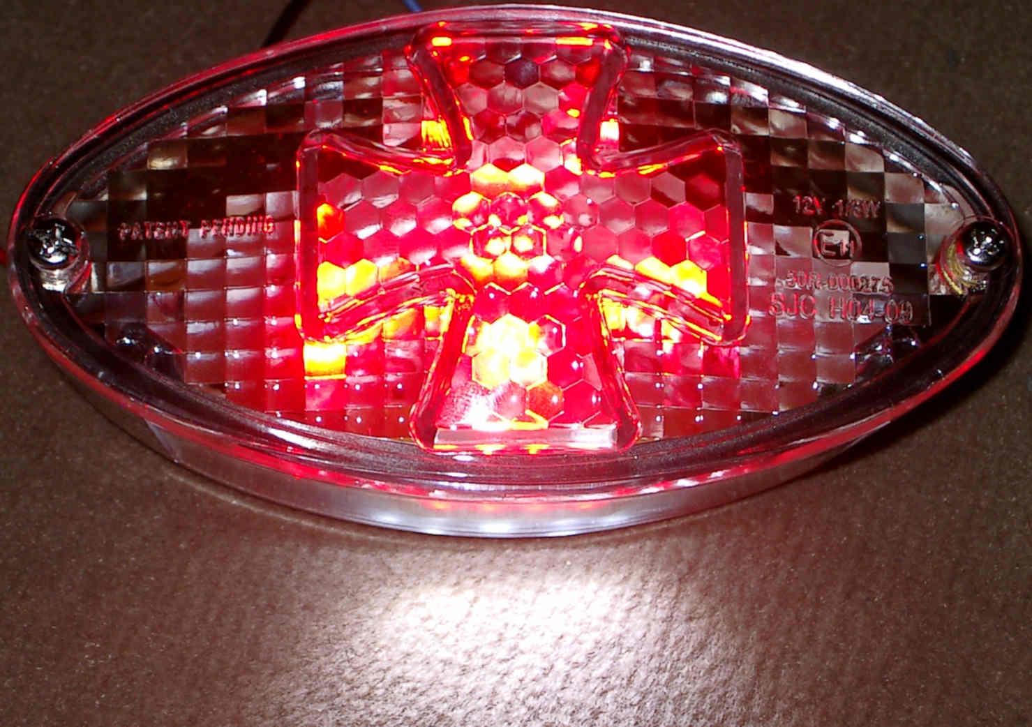

  • Ich möchte mir nämlich ein LED-Rücklich in meine SR50 bauen und brauche dazu aber Gleichstrom 12V. (Habe Vape mit Spannungsregler) Wie stell ich das jetzt am besten an? Welche Gleichrichtungsdiode brauch ich wie groß muss ich den Elko auslegen und welche Sperrdiode muss ich reinbauen? Könntet ihr mir da vielleicht weiter helfen? Danke. MfG Stephan
  • kauf dir \'nen brückengleichrichter mit 63V maximum und für den Elko gilt je größer um so besser \'ne sperrdiode brauchst du nicht

  • Doch ich habe eine Batterie.
    Bloß wie schalte ich dann den Strom über die Batterie, dass das Bremslicht auf Schlüsselstellung 1 leuchtet und das Rücklicht erst ab Schlüsselstellung 2. Kann mir da jemand helfen? Hab ne normale 12V 5Ah drin.

  • plus oder minus geschaltetes bremslicht?
    brauchst keinen kondensator und is das dümmste was du machen kannst das led ding an die lima wenn du batterie hast.
    wo is das problem wenn das rücklicht auch auf schalterstellung 1 geht? musst doch eh immer mit licht fahren.
    also einfach mit an den anschluss von den blinkern am zündschloss klemmen....
  • Ok. So werd ich es dann wohl machen. Und wenn bei der Vape an dem REgler nur das Vorderlicht hängt, macht das nichts oder? Die zerfetzt es nicht deshalb wenn 10W vom Hinterlicht oder so fehlen?

    Aber die Batterie hat ja immer so um die 12-13V! Dann brauch ich ja eine Diode die bei mehr als 12V sperrt sonst mach ich mir ja das LED-Rücklich kaputt.
    Nee, du musst nur einen geeigneten Vorwiderstand finden (der bei maximaler Batterie bzw. Ladespannung (14V oder sowas) auch nur die maximale Spannung an der LED (oder den LED´s) ankommen lässt.
    Normalerweise müsste das Rücklicht aber schon dafür ausgelegt sein, denn das wird ja beim Motorrad auch über die Batterie betrieben.
