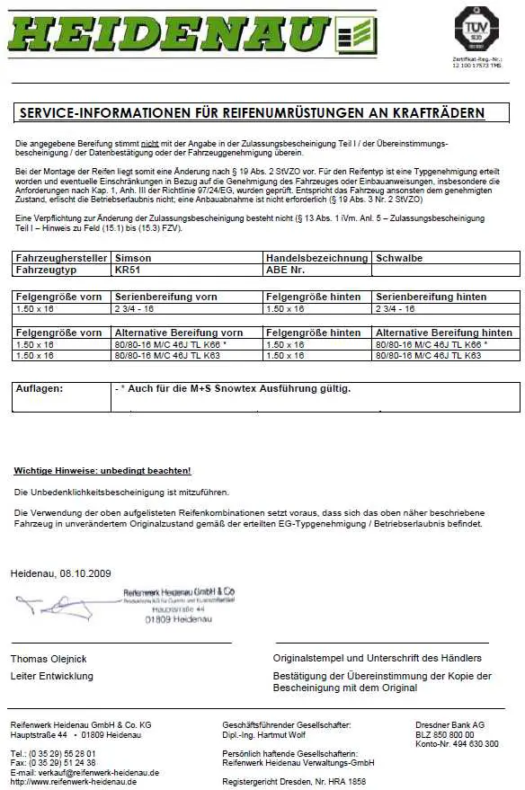

Pdf Freigabe-Datei für die Schwalbe ist gerade angkommen,mal sehen ob ich es schaffe diese hier einzufügen,leider bin ich nicht so Computerfirm.

Hier noch mal die K63 und K66 Typengenehmigung für die Schwalbe.
BB -
Also hatte das Schwalbennest doch recht
Letzten Winter bin ich nämlich auch nur mit der Bescheinigung rumgefahren. Der hintere K66er war nach ca. 3500 km wegradiert. Der vordere sieht noch echt gut aus.mfg
Hier noch mal die K63 und K66 Freigabe für die Schwalbe.
BBDas ist eine Typgenehmigung, keine Freigabe - und damit erscheint die Sache in einem ganz anderen Licht. Hat man euch das nicht beigebracht, dass im Juristischen die Wortwahl wichtig ist?
Wie im Text selbst schon gesagt wird, ist mit einer Typgenehmigung im allgemeinen keine Abnahme oder Eintragung mehr nötig.
Dann habe ich das mal abgeändert.
@ Auxburger für die Juristische Wortwahl bis du ja hier zuständig, und nein das hat man mir nicht beigebracht.
Danke an Auxburger!
BB -
