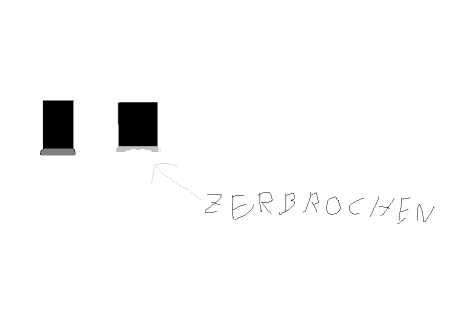

    ich habe folgendes problem,(Habe eine S51 b3)
    mein lenklager ist zerbrochen und zwar die laufbuchse oder wie das heißt was am rahmen ist kriegt man das wieder heile oder iss da fest am Rahmen dran. Bitte Helft mir :crying: .
    Kann es leider nich besser erklären anbei noch ein versuchtes bild

  • Sowas wie in deiner Zeichnung hab ich nicht gefunden, aber vermutlich meinst du den \"Rahmenlaufring A TGL 39-454\". Bzw die Rahmenlaufringe, es sind zwei.
    Das ist so eine Hülse, die jeweils oben und unten in dieses Rohr vom Lenkkopflager gedrückt wird. Ich kenns bloss von der SR50, aber da müsste es sich kaum anders verhalten.
    Raus kriegt man sie, indem man einen soliden Schraubenzieher an der Klinge mit Stoff oder Papier umwickelt, um Kratzer zu vermeiden, und diesen dann als \"Meissel\" benützt, um jeweils von der dem Ring gegenüberliegenden Seite des Rohrs aus diesen langsam und mit stets rundum laufenden Schlägen (wg Verkanten) auszutreiben.
    Trickiger ist es, die neuen reinzumachen: Kann man natürlich einfach einschlagen, aber das sind Lagerschalen und die mögen das ggf nicht so.
    Daher:
    Beschaffen Sie sich eine Gewindestange, ruhig M10 oder grösser. Dazu zwo Muttern nebst zwo Scheiben - von letzteren wählen Sie die dicksten und grössten und stabilsten, die Sie finden können. Setzen Sie beide Rahmenlaufringe an ihren Platz, fixieren Sie sie notfalls mit dünnem Klebeband (Tesafilm, braunes Packband - KEIN Gaffa etc!). Die Stange muss dünner als der Innendurchmesser des Laufrings und die Scheiben grösser als dessen Aussendurchmesser sein.
    Drehen Sie dann eine Mutter auf ein Ende Ihrer Gewindestange und tun eine Scheibe dazu. Stecken Sie das ganze dann durch das Rohr vom Lenkkopflager, andere Scheibe, andere Mutter von der anderen Seite drauf - und wenn Sie das jetzt festziehen, sollten die Scheiben die Rahmenlaufringe sauber und gerade an ihren Ort drücken.
    Jedenfalls mache ich es bei mir so.
    Man kriegt ddiese Rahmenlaufringe überall dort, wo man auch andere Simsonteile kriegt, zB klick://hier. EUR 2,55 per Stück.
  • also das was bei dir defekt ist nennt mann lenklagerschale.
    der ausbau: die gabelbrücke demontieren und einen schraubendreher in das gabelrohr einfügen und auf den inneren ring schlagen(erfordert ein wenig übung) ist aber lackschonender(nicht die nieten des typenschildes abscheren!!!)
    immer den schraubendreher über kreutz ansetzen. nicht wie ein sinnloser daraufschlagen!!! mit leichter gewalt und einem 200-300g hammer.
    einbau: den schalensitz leicht schmieren und mit hilfe eines holzes(und eines hammers) die lagerschale eintreiben. bitte nicht verkannten.

  • Gut Danke leute dieses Forum iss echt top hatte schon angst das es fest am rahmen ist :biggrin: :biggrin:
