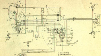

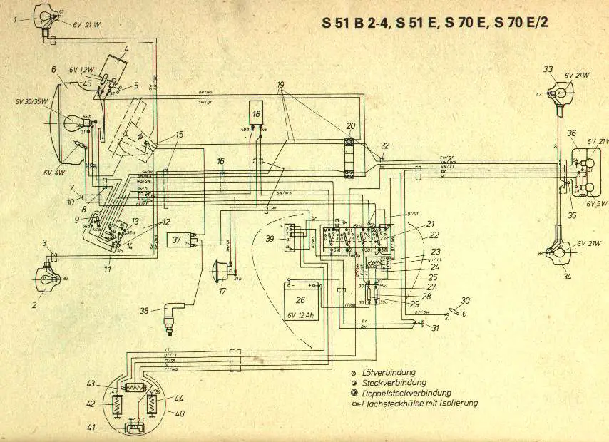

    das teil hinter dem zündschloss ist die ladeanlage, wenn du noch \'ne alte hast, hast du starkladen und schwachladen, deswegen bleibt da immer eins von den grünen (das dünnere) über das ist also ok
    ich häng dir mal \'n schaltplan für die E dran, und dann alles nochmal überprüfen

    aber wir haben genau mit diesen Schaltplan gearbeitet,
    der ist aus dem Heft \"Meine Simson ...\" !?
