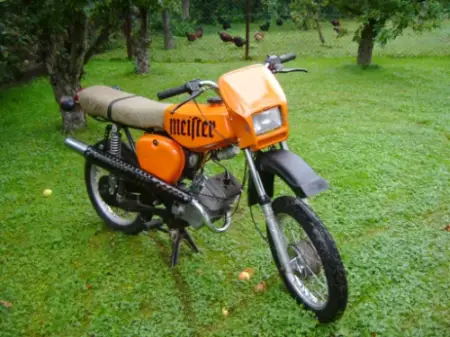

So der neue Auspuff sitzt.
jetz hab ich ne frage was w�rdet ihr an leichtem tuning vorschlagen.
Ich wollte zilynder schleifen kurbelwelle abdichten und dann ein 14 ritzel (normal hat sie doch 15 oder??) und vieleicht noch was am kolben w�rde das reichen um sie mit dem 14 oder nen 13 ritzel noch auf 60 zu bringen.Danke schonmal f�r die hilfe und Ratschl�ge
Anbei noch ein bild vom m�ff -

PS: Bild hat nicht geklappt
OH mist das mit dem Bild versuche ich nochma.
