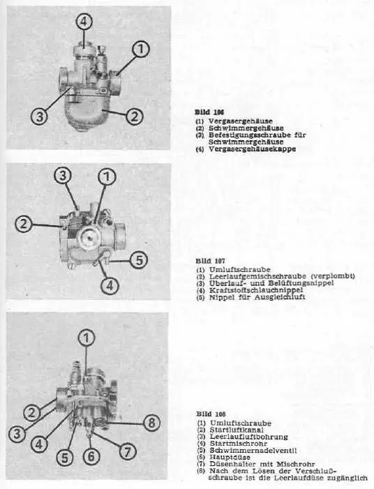

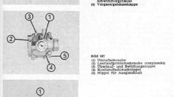

    Auf jeden Fall, hab ich keine Ahnung wo die Einstellschrauben für Luft und Standgas sind!? Kann mir das jemand erklären?

    also beim Sparvergaser (16N3) ist das immer so eine Sache mit dem Einstellen.
    Es gibt dort eine Federschraube auf der rechten Seite. Dies ist die Umluft-Gemischschraube (ganz reindrehen und 2 1/2 Umdrehungen raus). Mit dieser Schraube kann man auch schon so ein bißchen das Standgas beeinflussen (bei warmem Motor einstellen :b_wink: )
    Beim Übergang vom Vergaser zum Zylinder ist noch eine sogenannte "Standgasschraube". jedoch ist diese meist verplombt (sollte nicht unbedingt dran rumgespielt werden).
