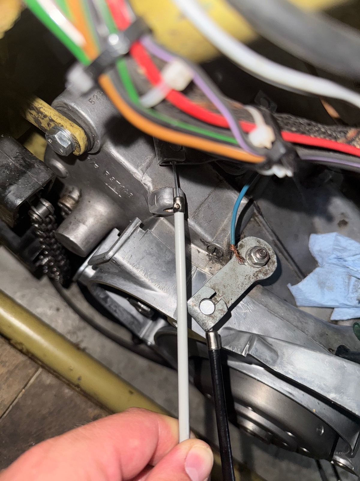

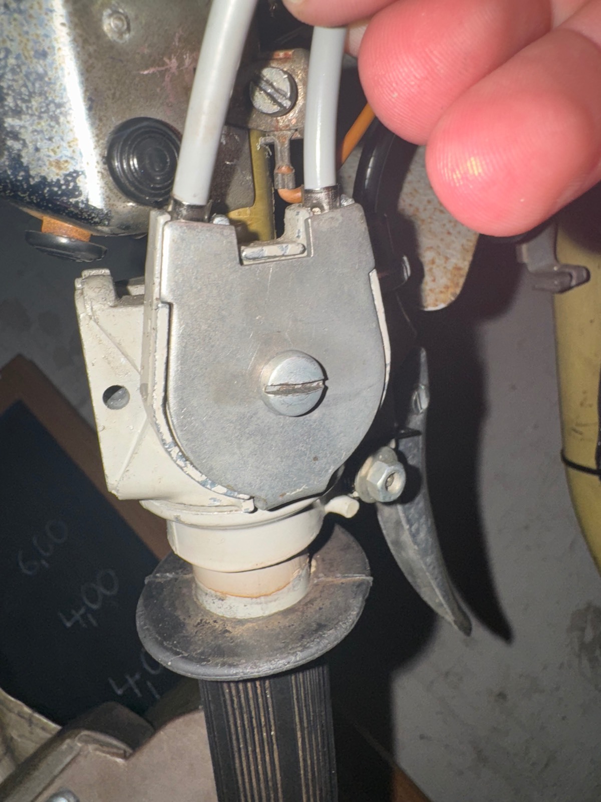

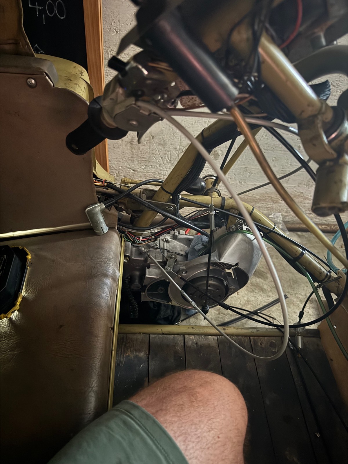

Hallo,

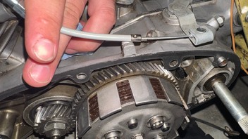

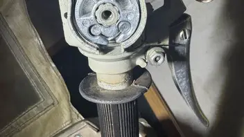

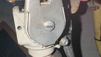

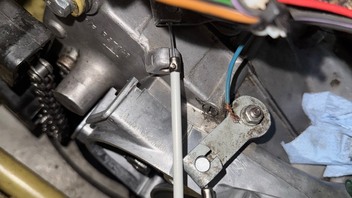

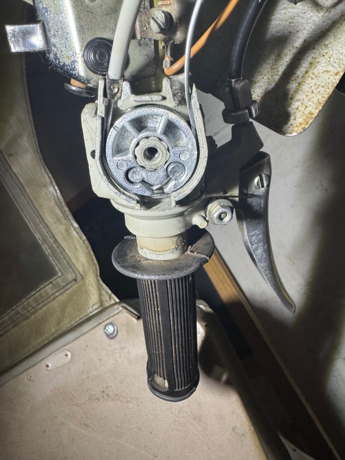

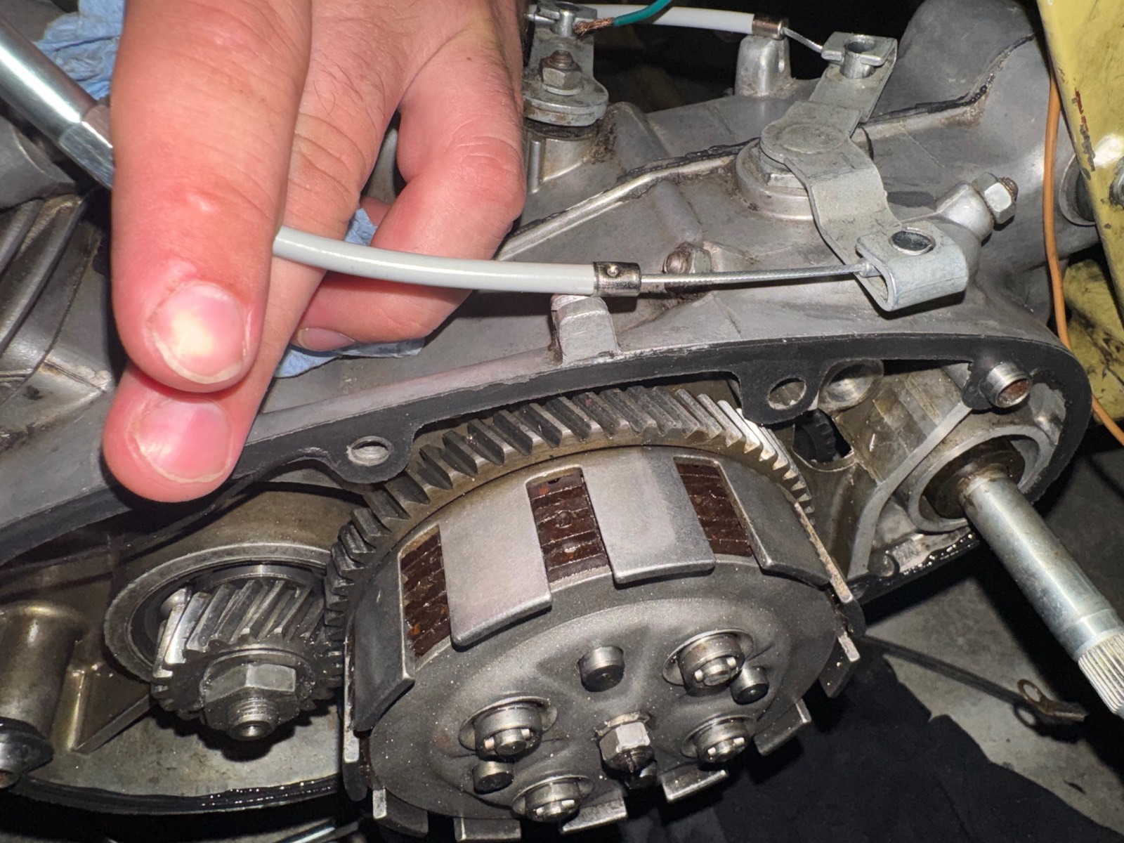

Ich bin aktuell dabei bei meiner Duo 4/1 einen Handschaltungsmotor einer Schwalbe einzubauen. Aber ich habe folgendes Problem wenn ich den Motor und den Handgriff in den 2 Gang stelle bekomme ich den kurzen Zug grad so rein am Motor aber das er dann schon direkt auf Spannung ist und bei dem langen Zug den kann ich am Motor gar nicht einhängen da fehlt mir ein guter cm. Die Bowdenzüge passen von der Länge her habe mir extra nochmal beide gekauft weil ich dachte das eventuell etwas nicht passt an denen wo ich habe. So langsam verzweifle ich
Ich habe immer erst am Handschaltgriff die Züge eingegangen und dann bin ich zum Motor vor und da scheiterte ich. Anderstrum funktioniert es auch nicht wenn ich am Motor anfange.
Kann mir vielleicht einer von euch helfen?
Grüße Yannick
