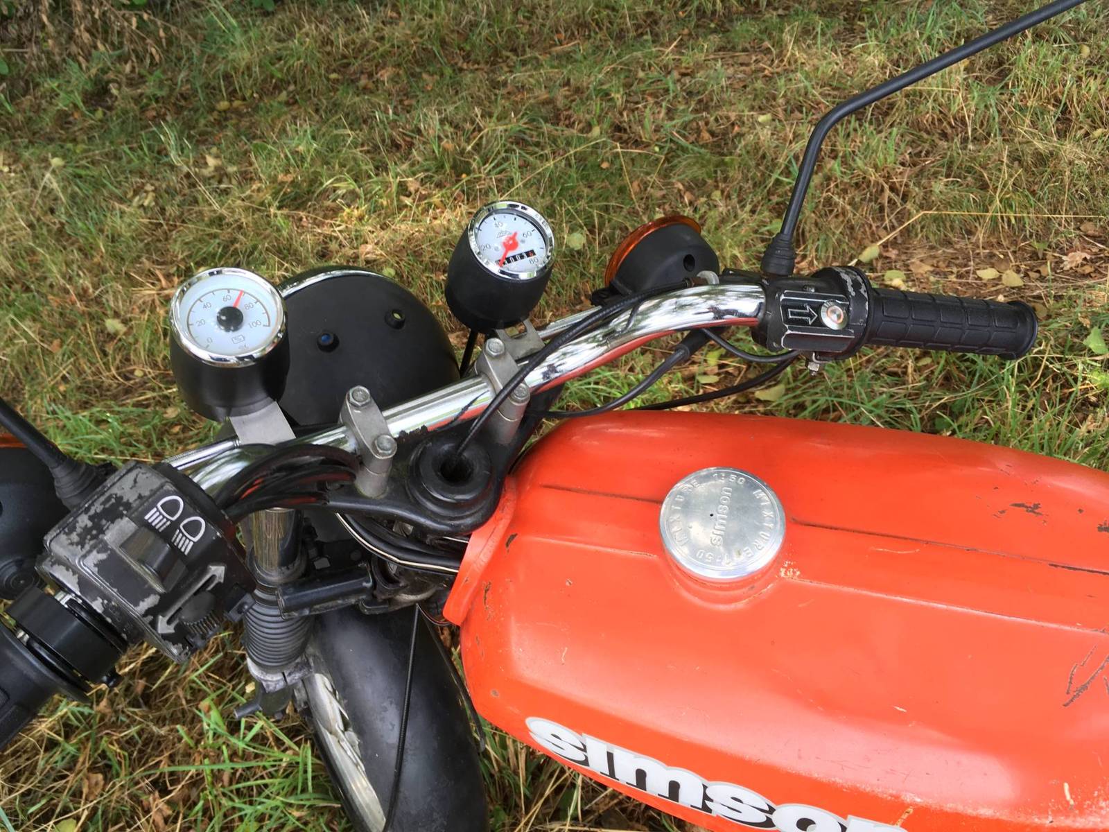

Mein Ansatz geht in die Richtung, nur dass bei mir Show und Shine heißt, es sollte so aussehen, als wäre es vor 30 Jahren so aus Suhl gekommen. Also original Design erhalten, wo es nur geht. Einen E-Antrieb hatten die Suhler ja auch schon in der Entwicklung, war halt mit Bleiakkus nur etwas schwer geraten. Ich finde, Second Ride hat da schon ganz gute Arbeit geleistet, die Suhler hätten es auch nicht viel anders gemacht, der Motor passt sich gut ins bisherige Design ein.

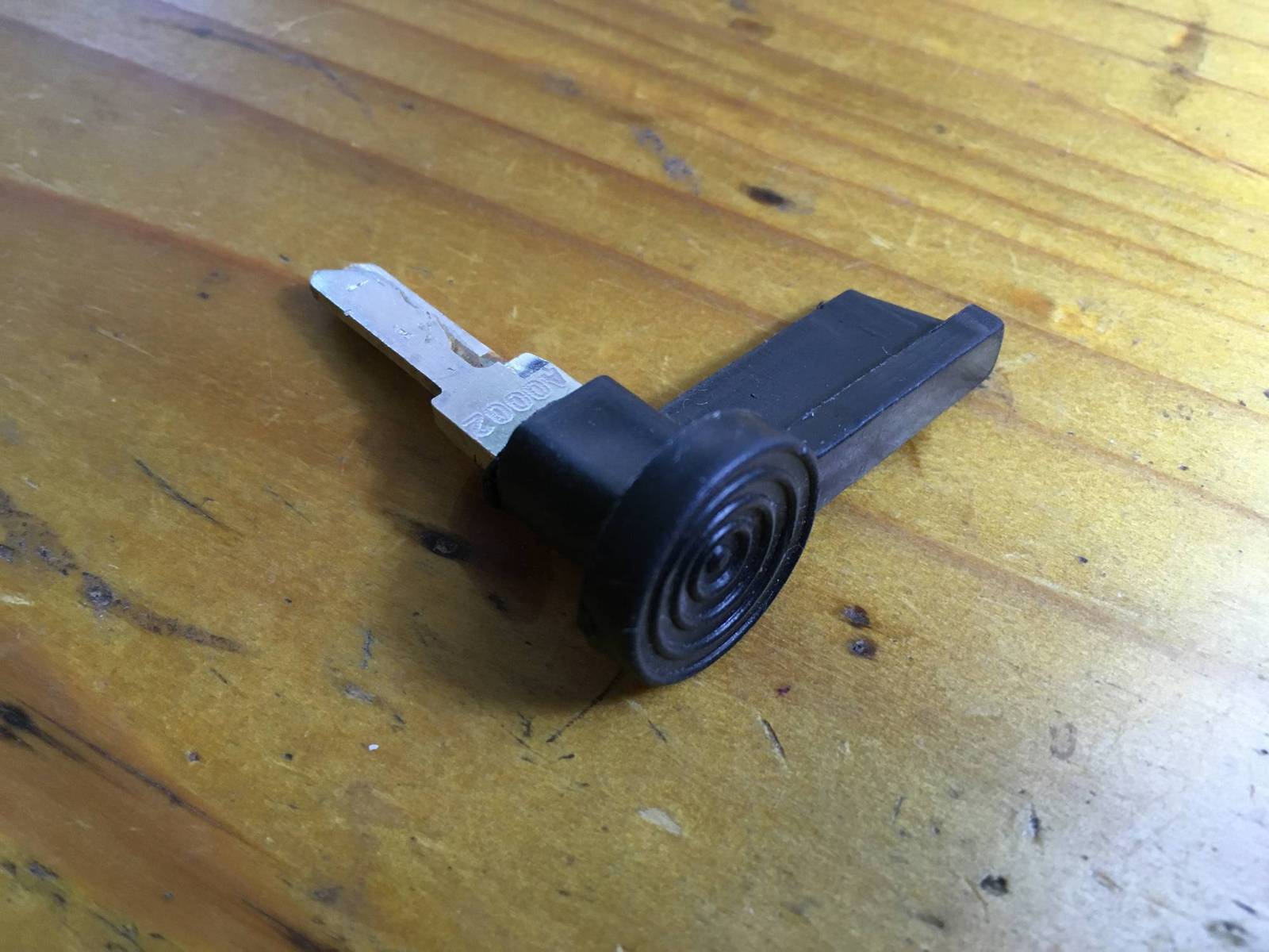

Eines meiner Lieblingsumbaudetails – statt Choke der An-Schalter im Used Look. Ich habe auch das Zündschloss von SR wegoptimiert (ist oben auf dem Foto noch zu sehen), dass geht bei mir wieder alles mit dem Simson-Zündschalter, den aber gleich mal noch auf Sicherheitsschlüssel umgebaut. Ich mag das Schalten am Seitendeckel und wie der Schlüssel satt einrastet. Sind halt so kleine Details, die keinem groß auffallen, aber dem Simme-Gefühl gut tun. Wie heißt es so schön – gutes Design ist unsichtbar.
