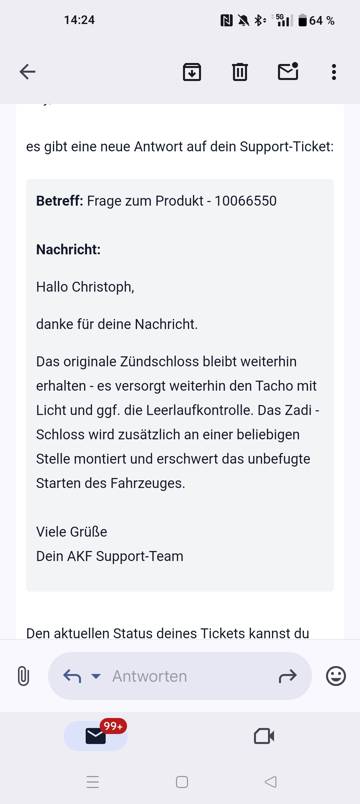

  • Da ich es aber als einziges schloss verwenden möchte bleiben die beiden Kabel rot/grün unbelegt.
    Das verstehe ich jetzt nicht. Welche Kabel meinst du jetzt genau? Die vom Kabelbaum im Fahrzeug oder das vom Zadi-Zündschloss?
    Wenn du es als einziges Zündschloss verwenden willst, dann gilt der Anschlussplan, wie ich ihn dir schon im Post Nummer 7 erklärt habe. Lässt du die rot-grünen Kabel nämlich gänzlich weg, hast du keine Verbindung mehr zur Batterie.

  • Das verstehe ich jetzt nicht. Welche Kabel meinst du jetzt genau? Die vom Kabelbaum im Fahrzeug oder das vom Zadi-Zündschloss?
    Das rot/grüne wird einmal zusammen gefasst und soll zusätzlich mit dem alten Zündschloss verbunden werden für die Tacho Beleuchtung, das brauche ich ja in dem Fall nicht.
