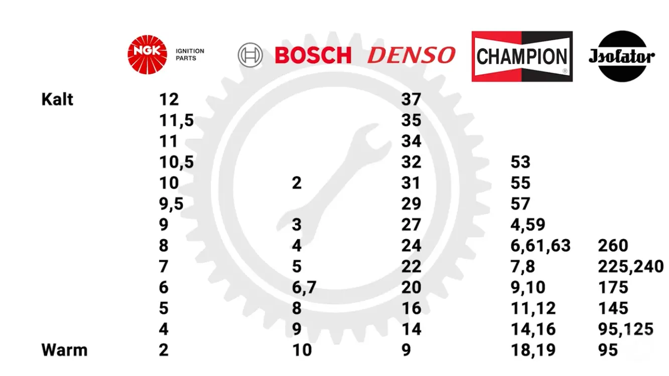

Also ich hab eine B8HS drinnen, gibt nen 2Radgeber Video wo die Mal NGK angeschrieben haben. Hier noch eine Tabelle
Stino B7HS. Leicht bis mittel getunt B8HS
