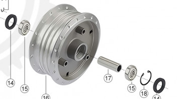

    Nach Einbau kann ich das Hinterrad in Richtung der Achse etwa 1mm vor uns zurückschieben.
    Würde ich nun z.B. eine Scheibe zwischen Bremsschild und Schwinge auf die Achsschraube setzen, so wäre das Spiel womöglich beseitigt. Hier gehört aber halt keine Scheibe hin.
    Radlager einsetzen wäre ja kein Problem, aber ich glaub nicht dass diese defekt sind.
    Du meinst sicherlich 17/15, korrekt?
    Dass Nr 14 montiert ist ist mir nicht explizit aufgefallen.
  • Mit der Zeit staucht sich das Rohr (Nr. 17) wenn das zu fest angezogen wird.
    Dann klemmt entweder irgendwas oder es hat Spiel sodass die Lager in der Nabe wandern können.
    Nr. 14 ist nur ein Dichtring der das Fett in den Lagern halten soll.

    ich habe die Radlager heute gewechselt und die verstärkte Führungshülse samt verstärkter Steckachse verbaut: das Spiel ist weg.
    Ich habe mir die ausgebauten Teile angeschaut und so wie es aussieht war die Hülse tatsächlich etwas gestaucht: Alfstingray hatte da tasächlich den richtigen Riecher.
