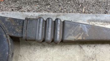

    wie ich heute gesehen habe sind bei meiner Stino-S50 die Kettenführungen rissig: noch nicht durch, aber stark rissig.

    aktuell kann ich dir nicht sagen, welche Teile in die Sets gelegt werden. Mit war es immer wichtig, daß ein Bakelit Kettenkasten und Kowalit Kettenschläuche verbaut werden. Im Zweifel nachfragen bzw die Einzelteile zusammensuchen. Es gab wohl auch mal Probleme mit eiernden Mitnehmer . Einfach vorher kurz mal draufschauen und zur Not reklamieren. Hätte ich allerdings noch nie und auch noch keinerlei Probleme mit einem Kettenkit. An meiner S50 habe ich letztes Jahr mal Mitnehmer von Ronge und eine Iris Kette verbaut. War aber mehr fürs gute Gefühl. Kauf dir ein Set, Bau es ein, Fette die Kette mit viel Fett und fahr damit. Nicht mehr Gedanken drum machen als nötig.

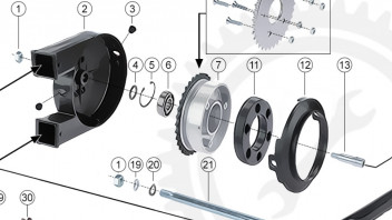

  • Hi,
    Leg dir die Achsvwrlängerungbeine Nacht in den Froster und erwärme wenn möglich den Innenring des Lagers bevor du es zusammenbaust. Und auch die Scheibe zwischen Ritzel und Kettenkasten nicht vergessen. Wärst nicht der Erste.
    Das Kettenschloß, wenn du es oben einsetzt mit der Öffnung zur Hinterachse. Am Fett nicht sparen und Kette nicht zu stramm spannen und regelmäßig kontrollieren. Dann sind weit mehr als 10tsd KM drin
  • Hi,
    Teil 4 nicht vergessen, richtig.
    Das Lager (6) wird schon verbaut sein. Du musst dann nur den Innenring des Lagers (6) erwärmen.
    Eine Presse braucht es dazu nicht.

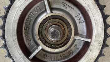

  • So, wir sind aus dem Urlaub zurück und ich habe den Kettenkit (MZA) gesichtet.
    Das Kettenrad eiert nicht und läuft rund.
    Die Achsverlängerung (13) lässt sich aber ohne Kraft saugend in den Lagerinnenring einschieben, ich denke MZA hat hier neuere Zapfen aufgelegt.
    Würdest Du diesen mit Loctite einsetzen oder gar einkleben oder einfach so drehbar einsetzen?
