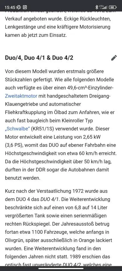

    Ausserdem: die duo wiegt ja leer cam 170kg, hat den gleichen motor ber schafft trotzdem ihre 60
    Duo 4/1 ist mit 55km/h Höchstgeschwindigkeit angegeben.
  • Steht hier anders... Aber kann ich mir auch denken, sie wiegt ja immerhin fast 100kg mehr.
    Die 55km/h V-max steht in der BE und wer schon mal ein Duo gefahren ist, weiß das die nur bei Windstille drin sind...
    Auch in der Bedienungsanleitung steht 55Km/h http://www.ostmotorrad.de/simson/duo/duob.htm, http://www.ostmotorrad.de/simson/duo/bau.html
    Hier sogar 50km/h https://www.ddrmoped.de/typ/simson/duo/technische_daten
