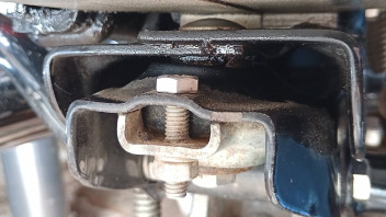

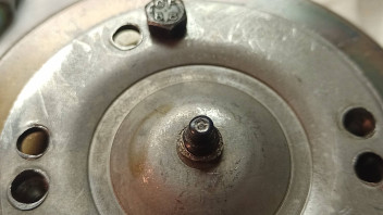

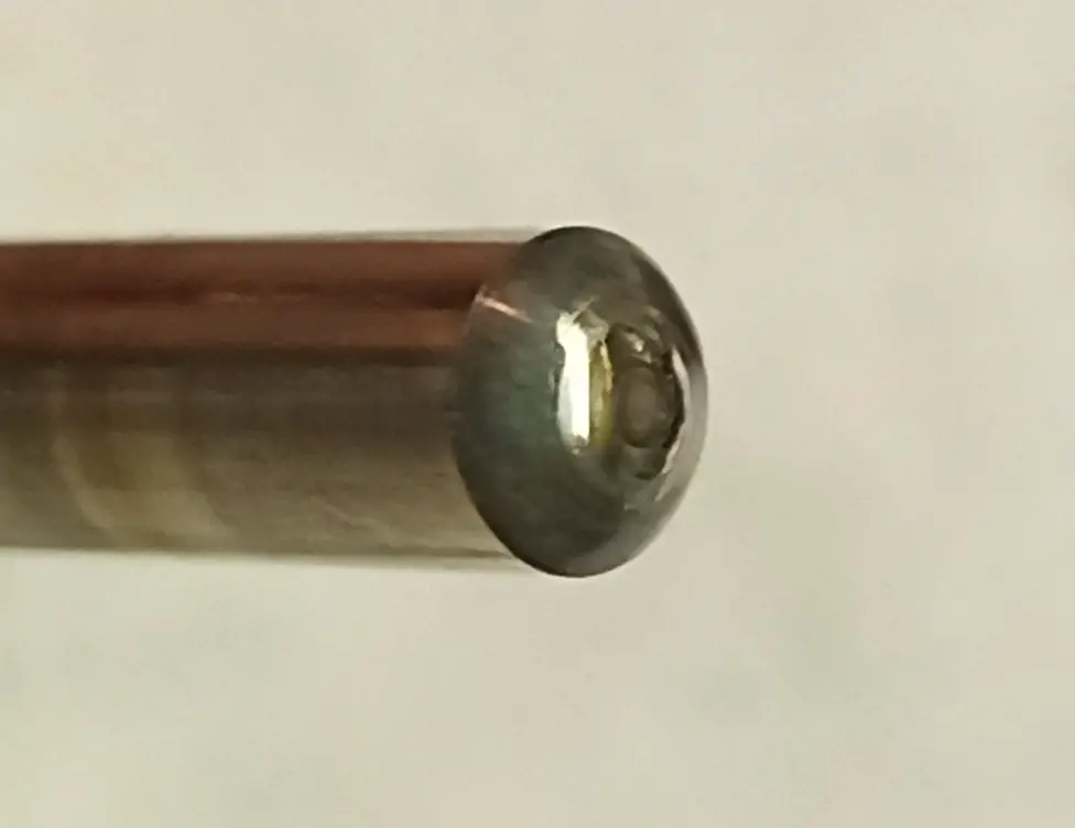

  • Habe heute mal alles relevante abgebaut für eine Beurteilung.
    tacharo: Motorlager, Kette und Ritzel sind ok - der Motor ist fest in der Halterung. Das untere Motorlager könnte man aber mal wechseln. 10 Jahre ist der Neuaufbau her.

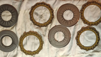

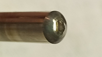

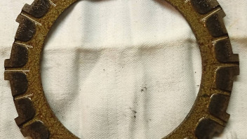

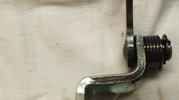

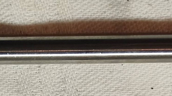

    Zur Kupplung - meiner Meinung nach, brauche ich nicht wirklich neue Teile. Am Hebel sieht man zwar schon etwas, aber das sollte noch etwas gehen, oder? Die Druckstange ist die erste - die anderen habe ich auf die Schnelle nicht ausbekommen (zu wenig Platz um das Moped noch weiter zu kippen).
    Was haltet Ihr von der Madenschraube? Der Reibbelag sieht aber mMn leicht schwarz aus, ist das normal in der Stärke?

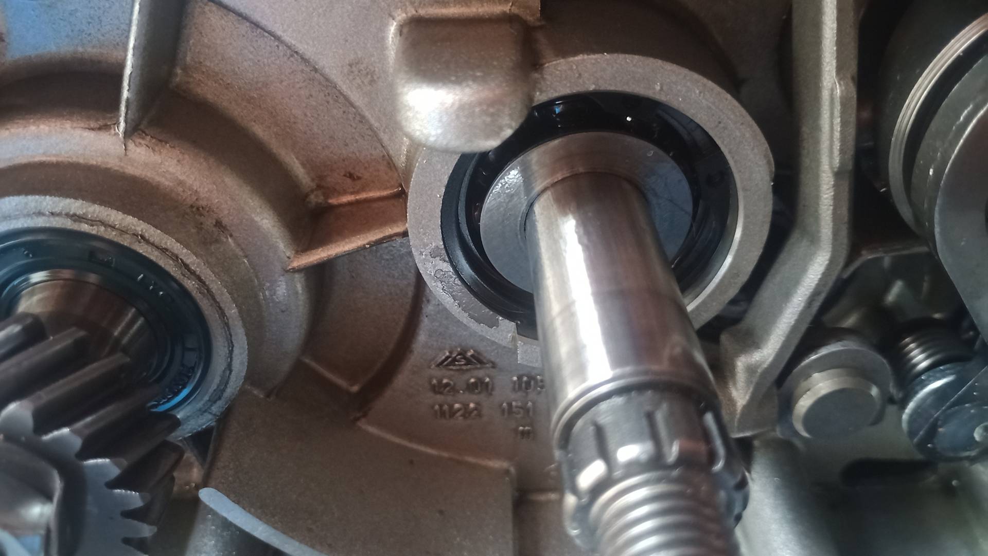

    Getriebe:
    Und die restlichen Teile:
    Ich finde die sind noch in Ordnung. Evtl. das Spiel Walze/Gabel könnte weniger sein, war aber mE doch nicht so schlimm. Die Klaue passt saugend in den Ziehkeil, die Walze hatte kein axiales Spiel.

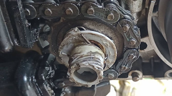

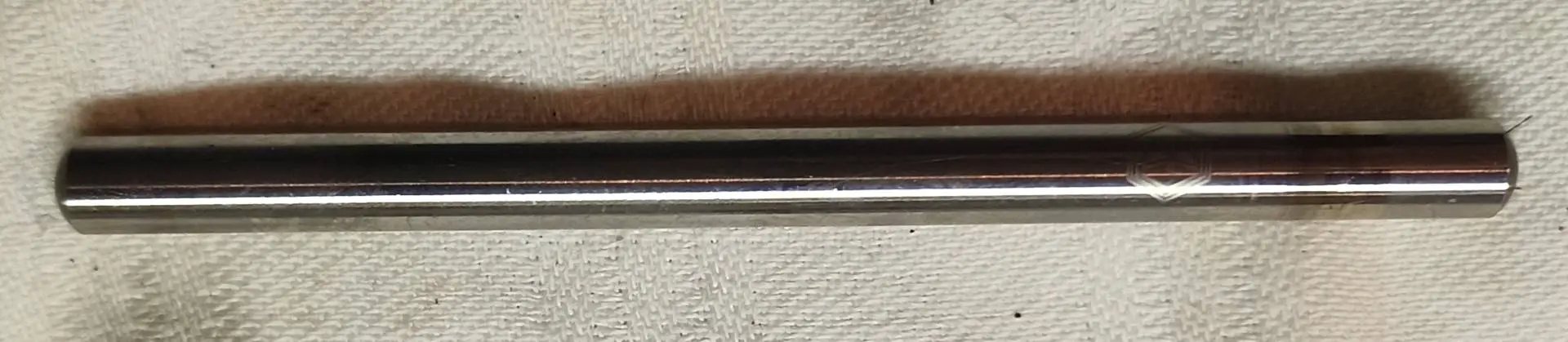

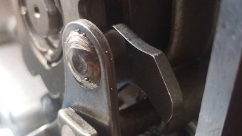

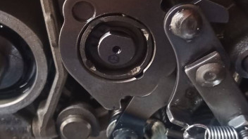

  • Ich habe die Schaltung wieder verbaut. Die Walze hat ein ganz leichtes Spiel - aber irgendwie ist das ein (neuer?) unüblicher Bolzen. Die Anlaufscheibe ist so eine und die finde ich nur mit 1mm.
    Ich denke ich habe die Schaltausgangsposition wieder gefunden, wo sich alles ganz gut schalten lässt - bis auf das Feintuning. Ohne Kupplungskorb ist das einfacher und ohne Schaltung hab ich auch den Ziehkeil testen können (mit etwas Angstschweiss und viel Vorsicht beim Rausziehen in den 1. Gang). Ganz leicht eiert dieser, ist das ok?
    Was mir aber aufgefallen ist - beim Drehen des Hinterrades mit eingelegten Gang - dass es irgendein Geräusch gibt. Irgendwie alle x Umdrehungen der Abtriebswelle hört es sich anders an als sonst. Ich nehm das mal auf. Ggf. die Ursache des ursprgl. Geäusches im Ausgangspost...
  • Habe nochmal ein Video aufgenommen - es klingt auf der Aufnahme schlimmer als in Wirklichkeit, aber gut hört es sich m.E. nicht an - oder ist das wegen dem fehlenden Öl?
    Wie geschrieben - das ist ein 10 Jahre alter (damals neu gefertigter) MZA-Motor - etwa jetzt schon mit Lagerschaden???
    abtriebswelle.mp4
    Und noch ein paar Bilder der Getriebeseite (nach Wiedereinbau):
    Nächstes Wochenende bau ich die Kupplung wieder ein, mach den Deckel zu + Öl und teste nochmal im Betrieb.
