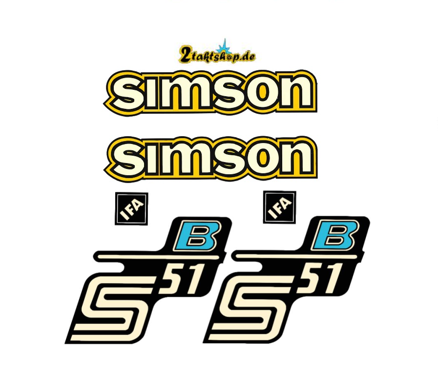

Top, danke! In welcher Farbe denn? So wie diese hier, in blau und gelb?
Ja, gelb ist korrekt bei Billardgrün. Du schreibst das du eine S51 B2 hast, da wäre der Electronic-Schriftzug der richtige für die Seitendeckel. Der Schriftzug mit dem B ist soweit mir bekannt für die B1 Modelle.
