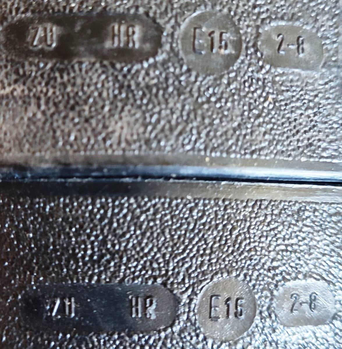

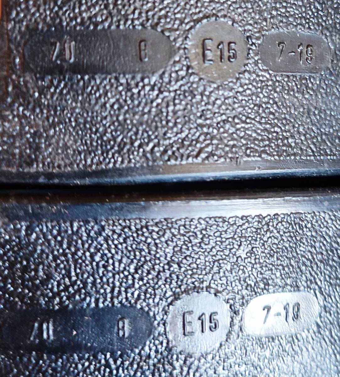

internationales Prüfzeichen E15, was bedeuten die anderen Nummern und Buchstaben?
  • Die Prüfzeichen Nummer E15 ist klar, (DDR) Doch was bedeuten die anderen Nummern und Buchstaben? Ich hatte das vor Jahren schon mal gefunden und mir gespeichert, leider ist der Datenträger tot. Nun nach über einer Stunde Google, bin ich immer noch nicht schlauer und finde nichts mehr.
    zu HR ? - E15 - 2-8 ?
    zu B ? - E15 - 7-19 ?
    Irgendwie habe ich im Hinterkopf, dass die eine Kombination Nebelscheinwerfer betrifft und die andere Zusatzscheinwerfer. Aber welche für welchen Scheinwerfer und was sagt das genau aus?
    Edith:
    HR = scheint für Fernscheinwerfer zu stehen.
    B = scheint für Nebelscheinwerfer zu stehen.
    Wenn das jemand betätigen könnte?
    Dann wären nur noch die Zahlen offen.

  • zu HR ? - E15 - 2-8 ?
    Meine Tipps:
    E15: DDR, erteilt durch KTA Dresden, ECE Genehmigung
    2: R2, gibts eigentlich nicht oder nicht mehr (muss ich in den Uralt Regelungen nachschauen)
    8: die 8. vom KTA erteilte Genehmigung in Sachen R2
    ZU und HR stehen für das Bauteil
    7: R7: Begrenzungsleuchten, Schlussleuchten, Bremsleuchten und Umrissleuchten für Kraftfahrzeuge und ihre Anhänger
    19: die 19. vom KTA erteilte Genehmigung in Sachen R7
  • hallo-stege, Danke dir erst mal, wäre schön wenn du den Rest noch rausfindest, vor allem das "B".
    Du beziehst dich auf das "R". Hat das "H" von HR noch eine andere Bedeutung, Hallogen vielleicht?
    Das mit HR und B stimmt auch, was ich geschrieben habe? Dann würde das mit dem "zu" auch gut passen. Das "B" haben meines Wissens nur Nebelscheinwerfer auf der Streuscheibe, oder so und das "HR" nur Fernscheinwerfer.
    Achso, falls einer fragt was das auf den Bildern ist, es sind Scheinwerfergitter.
