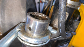

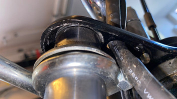

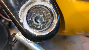

Eindeutig: neuere Standrohre mit älterer Gabelführung kombiniert - wie oben schon gesagt!
Also Gabelführung der s51 drauf und dann passts?
Das ist die einfachste Lösung.
Der älteren Ausführung sagte man halt etwas mehr Stabilität zu, wurde wohl wegen einfacherer Fertigung geändert.
Wenn Du das Vorderrad zwischen die Knie klemmst und den Lenker bewegst, merkst Du die Verwindung der Gabel.
Am besten sind die späteren oberen Gabelführunge mit Klemmung - keine Verwindung bei Kurvenfahrt.
Das ist die stabilste obere Gabelführung mit Klemmung.Leider bleibt da kaum noch Gewinde für die Nutmutter.
Vielen Dank, habe mir jetzt solch eine bestellt. 👍
Na Hauptsache ist das Gewinde dann nicht zu kurz.
