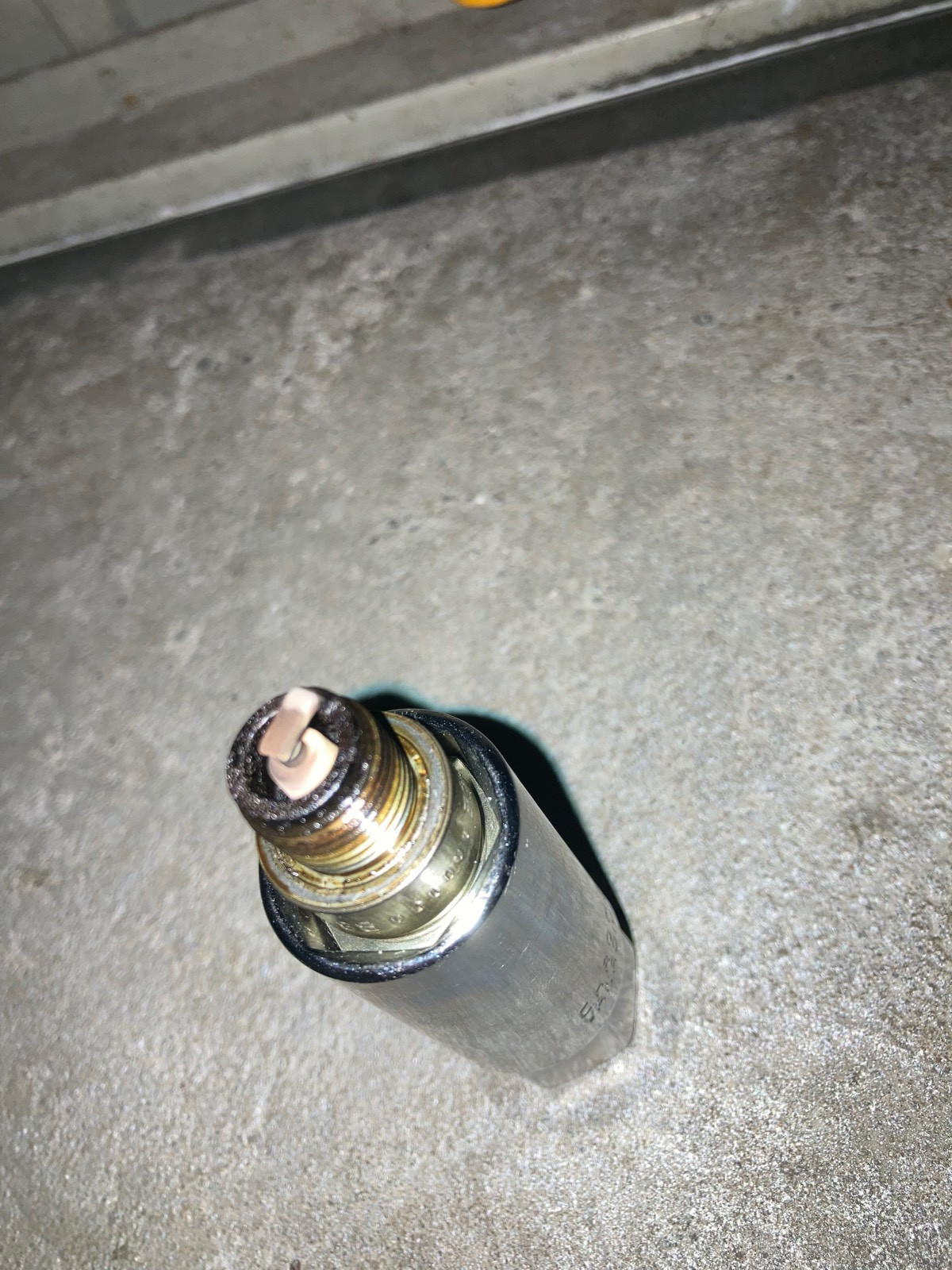

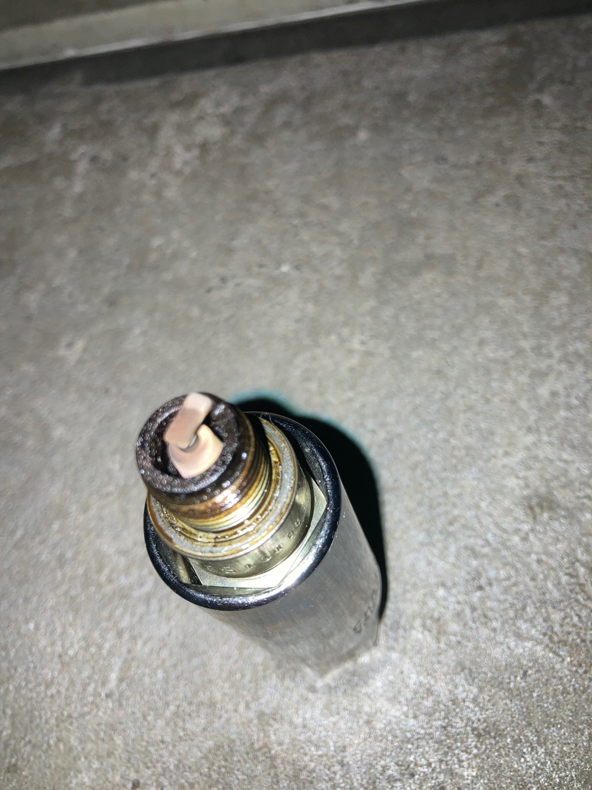

    PS: Ich habe die Kerze mal ausgebaut und ein paar Fotos gemacht - ist doch nicht so, wie ich in Erinnerung hatte :D
  • Die Zündkerze kommt nicht so recht auf ihre Arbeitstemperatur. Du musst dem Motor mehr abverlangen oder einfach mal ne längere Strecke fahren, das sie sich richtig freibrennt, dann wird auch der Gewindeansatz Farbe bekommen. Dreh doch mal die LLG-Schraube ne 1/4 Umdrehung rein und teste das Verhalten an der Ampel.
