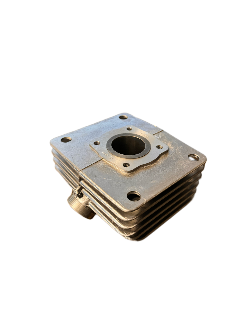

Der Schmitt 4 K Zylinder ist beschichtet. Dann nehme den 60ccm Zylinder & Kopf von RW Sport. Den kann man mit einen 16er Vergaser betreiben. Mit einen größeren Vergaser fährt man nicht unbedingt schneller. Der bringt Band.
Mehr Leistung
Welcher wär des den bei RW Sport, weil da gibts ja auch verschiedene und ich weis halt nicht welcher am geeignetsten ist.

Du kannst einen 85cvm zylinder auch mit Serien nahen Komponenten fahren.
Originale 1.6er 4lamelle
70ccm Standard welle
Originales 4gang
So fahren bei mir mittlerweile 2 motoren.
Du brauchst weder 5lamelle oder 5gang noch sonst was da wird viel übertrieben.
Ein 85/2 mit 16er vergaser Und aoa1 mit etwas kleinerem ritzel lässt sich herrlich fahren. Und ist auch noch sparsam.
Übrigens ist es egal ob du einen 50er sport mit 5ps oder 60er mit 8ps oder einen 85er mit 12 fährst wenn es nicht eingetragen ist dann ist es fahren ohne Führerschein und fahren ohne Betriebs Erlaubnis und und und...
Wenn du nicht aufspindeln willst dann nimm einen 60er von einem x beliebigen Tuner der dir gefällt und fahr den mit den Angaben vom Tuner.

Und was so der Vorteil oder unterschied zwischen 2kanal Spülung und 4 Kanal Spülung?
Bei breiten Überstömern / Ports könnte der Kolbenring einfedern ( 2 K ). Beim 4K ( HS / NS ) ist ja ein Steg zwischen den Ports / Fenstern. Im Prinzip kann ein 2K Zylinder das gleiche ( Leistung ) wie ein 4 K Zylinder. Baulich sind da aber Grenzen gesetzt.
