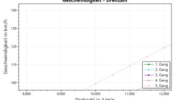

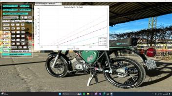

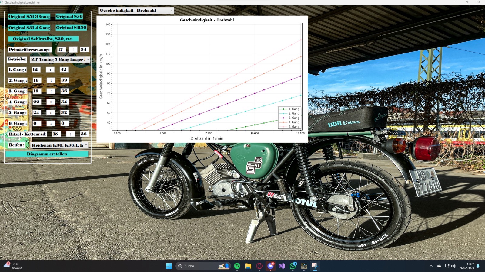

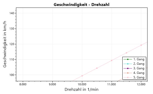

    Moin,
    falls du einen graphischen Rechner brauchst, meld dich gerne :)
