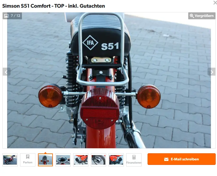

Durchweg Reimport Schrott. Schwalben alle ohne Hupe in der Lampenmaske - S51 daher mit an Sicherheit grenzende Warscheinlichkeit auch mit Billigteilen wiederaufgebaute Reimporte. Überall steht "inkl. Gutachten" Schön, ein Gutachten ist aber keine BE.
Man sieht sogar bei einigen wie Scheiße die zusammengestümpert sind. Bei einer steht das Vorderrad mehr als sichtbar schief bei der nächsten das Hinterrad, Fußrasten scheinen die "Ab Werk" schon mal vorzuverbiegen etc.
Schrott, Schrott und Megaschrott. Keine davon wird je einen 60er Stempel bekommen meiner Meinung nach.
Finger weg

mobile öffnen, Suchbegriff "Simson S51", Ort Wurzen

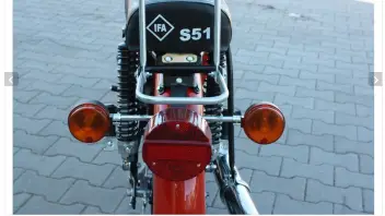

Beispielmoped. Man beachte das Hinterrad LINK

Also entweder hab ich den Knick in der Optik oder das ist sowas von schief...
