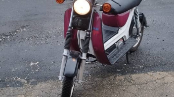

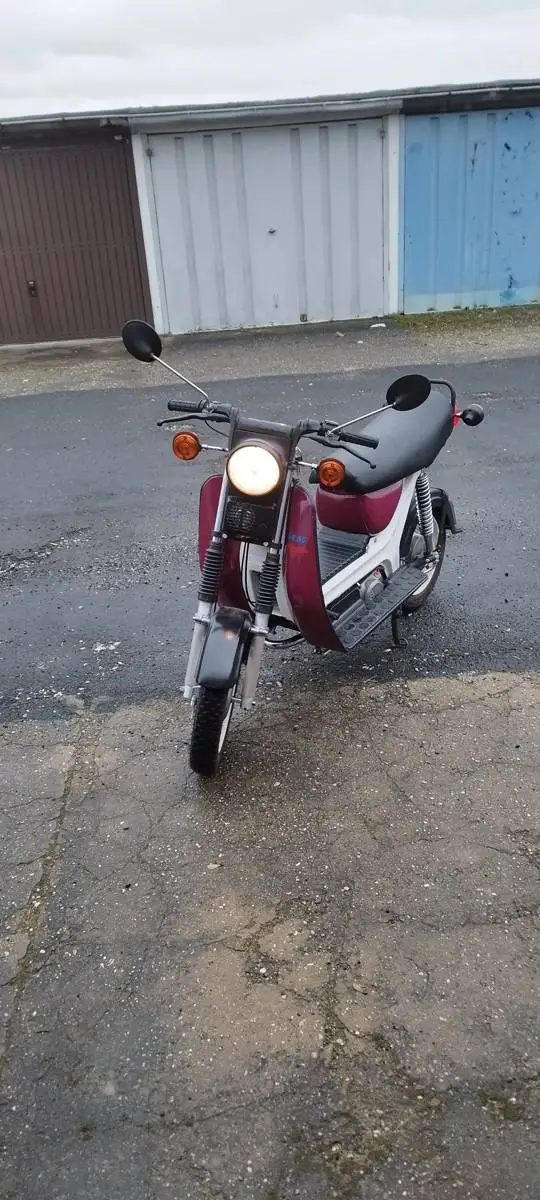

  • Kann man ohne großen Aufwand einbauen, aber mit der Legalität wird’s das wohl eng. Gutes Licht für dich bedeutet nicht gutes Licht für den Gegenverkehr.

  • Ohne einen Umbau auf Gleichspannung wird es schon einmal schwierig. Und wenn du ein anständiges Licht haben möchtest das auch legal ist muss man ein wenig in die Tasche greifen. Ich fahre einen LED-Scheinwerfer von Highsider, das ist ungefähr Mittelklasse. Nicht billig, aber für das Geld eine top Investition. Benötigt sehr wenig Leistung und hat eine tolle Ausleuchtung. Und nebenbei ist der Scheinwerfer richtig kompakt.
