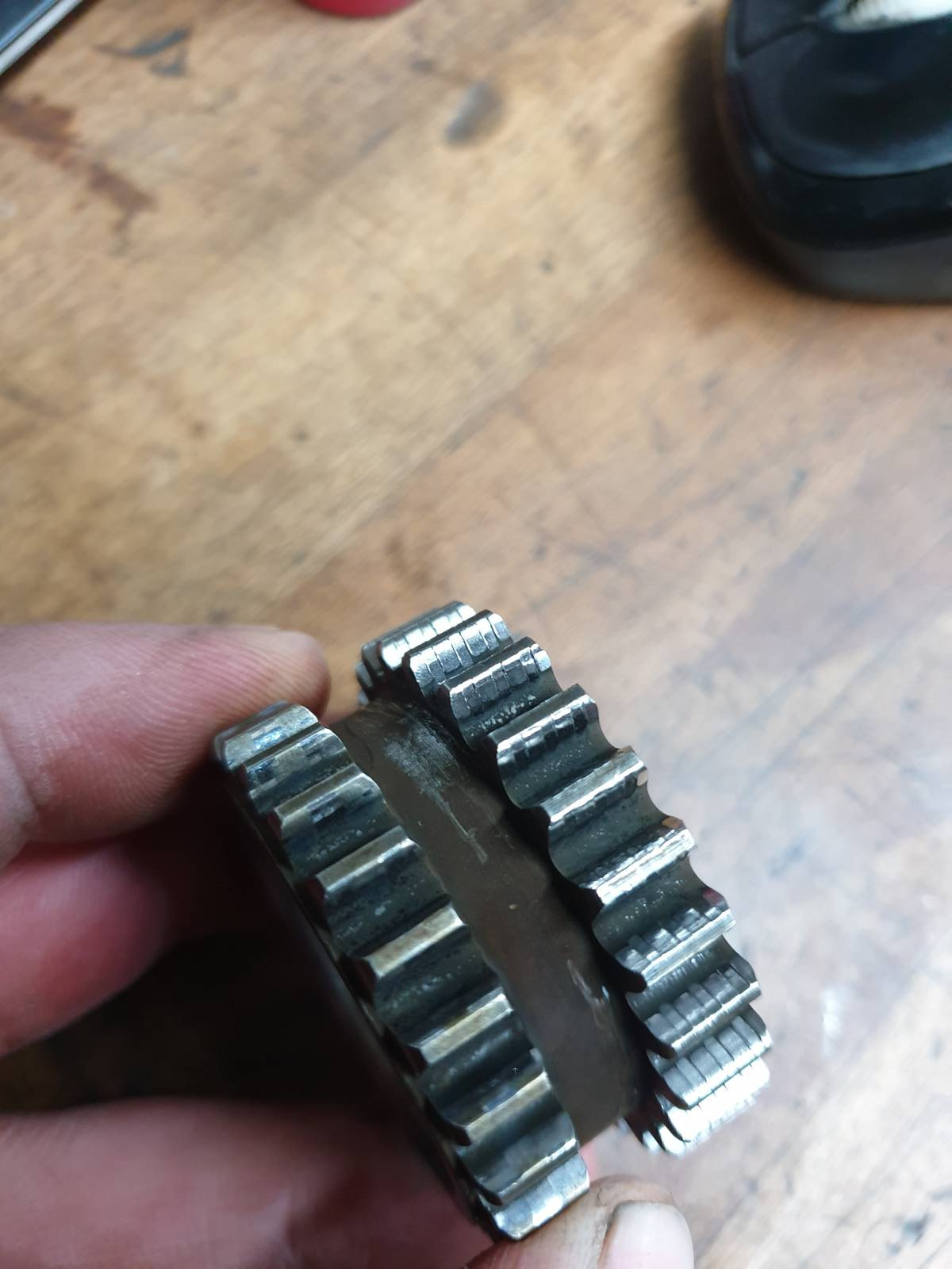

Jep- mal ne Weile auf ner Herdplatte erhitzen und dann geschmeidig draufgeschoben.
Alternativ mitm Kupferhammer draufgeprügelt..
Mit Wärme abgezogen oder nur so, und dann mit Wärme wieder rauf?
Ziehste kalt runter.
Warm bekommstes an der Stelle nicht annähernd ordentlich.
Großer 2arm Abzieher und ne große Wapu um die Schenkel zusammenzuhalten oder mit so nem Geschoss:
Mein Geldbeutel bevorzugt erstere Variante ![]()
Herdplatte ![]()
Ölbad oder im Backofen, alles andere kann dir schnell das Gefüge zur Sau machen ![]()
Habs nämlich auch nur ganz langsam aufm E-Kochfeld erwärmt
KW-Stumpf vorher mit Schleifleinen abziehen und dann mit einem Schwups warm drauf dat Dingen.

Okeey... ab wieviel °C ändert sich denn das Gefüge bei diesem Stahl??
Ich rede ja nicht von "heiß machen bis Anlauffarben zu sehen sind" ![]()
In meinem (teilweise artverwandtem) Job muss ich auch Kupplungsflansche oder Gehäuseteile mittels Herdplatte erwärmen, um z.B. ein Hauptlager einflutschen zu lassen, oder besagten Flansch auf ne Motorwelle zu adaptieren. Bisher ohne Spätfolgen/- Schäden ![]()
Aber ja- erwärmen mittels Ölbad wäre natürlich die edelste Variante! ![]()
Alles über 150° würde mir schon Bauchschmerzen bereiten.
In dem Fall hier haben 135°C ausgerecht das Dingen auf den Konus zu schrumpfen.
