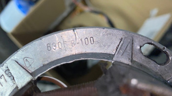

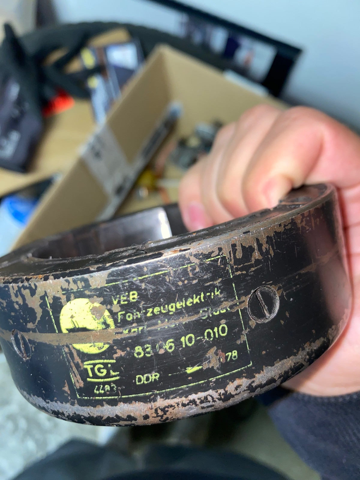

  • Es wird seinen Grund haben. Wenn ichs richtig gelesen hab, hast du ne Spule ohne Absatz, die Grundplatte hat jedoch die Aussparungen. Das passt natürlich. Außerdem weiß keiner, ob und wann deine Grundplatte in den letzten 40...50 Jahren mal getauscht wurde. Gib uns mal die Bezeichnungen auf der Grundplatte und dem Polrad. Vielleicht kommen wir so dahinter ;)

  • Na da geht es doch schon los zur GP 8306 8-100 gehört Polrad 8306.8-010 das ist das mit 1:10 Konus.
    und gehöhrt zu einer KR51 und nicht zur KR51/1
    Welches Baujahr ist denn deine Schwalbe ?
    Aber ich habe die /2 Zündspule auf meine alte Grundplatte bekommen. Da kann was nicht stimmen, oder?
    Die bekommst du auch drauf, kann aber sein das die in den größeren Bohrung der Grundplatte dinne rumklappern und keine Führung hat.
    und so das Spaltmaß zwischen Polrad und Spule nicht passt.
  • Und hat eine GP die bis 1968 (KR51)verbaut wurde und ein Polrad was ab 1968 gab (KR51/1) :panic:
    Die Handschaltung hat, obwohl es die nur bis Baujahr 1971 gab und auch nicht mit einen M53/2 Motorblock.
    Merkst was ? Du scheinst eine ziemliche Bastelbude zu haben.
