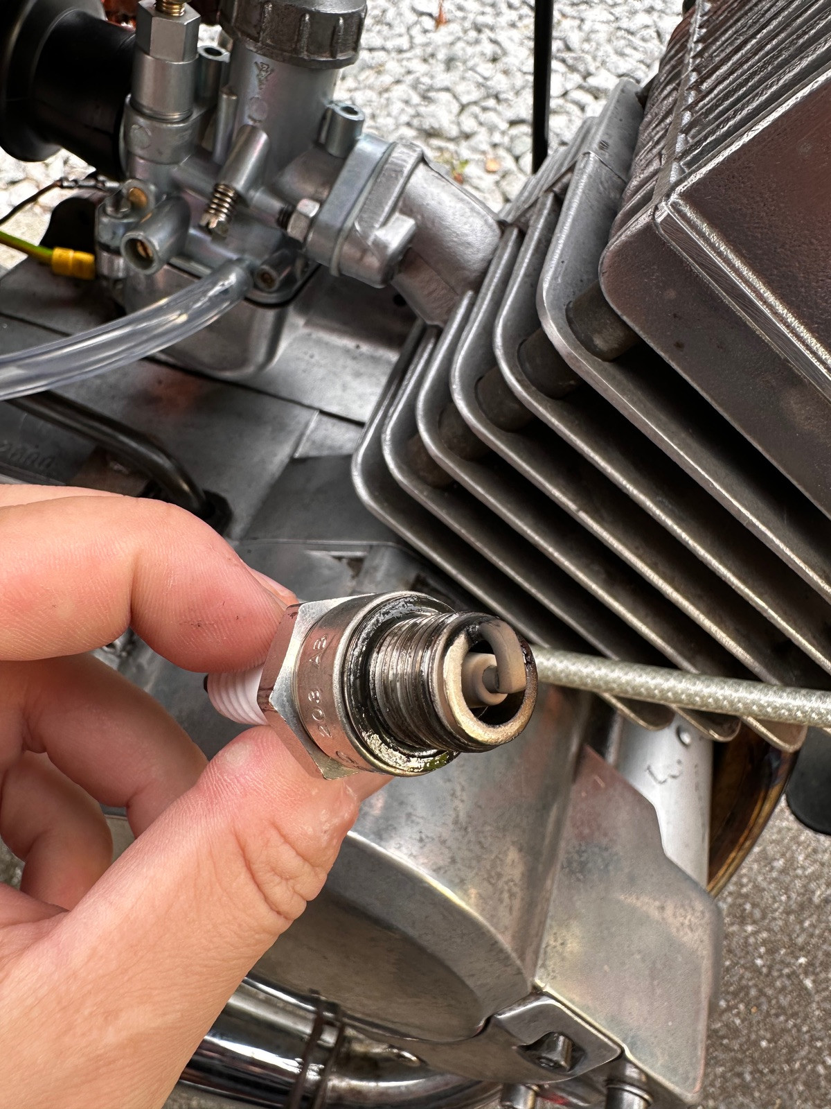

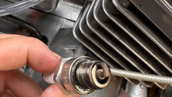

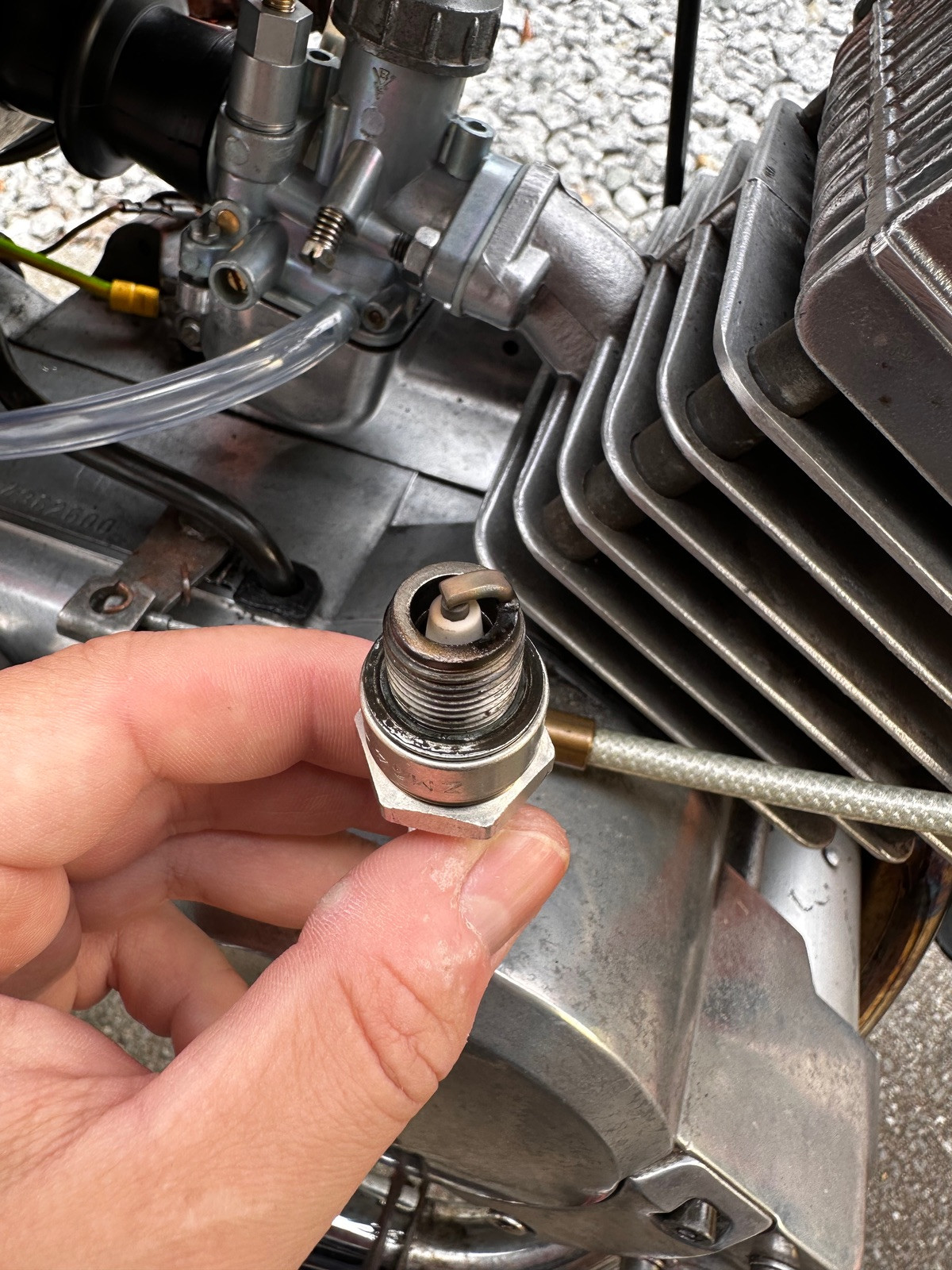

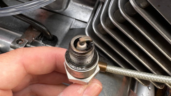

    Die gute springt wenn sie trocken ist einmal wunderbar an und geht dann wieder aus, hällt kein Standgas. Wenn man sie am leben lässt kann man auch gut damit fahren. Zieht ordentlich durch bis 78-80km/h. Ich bin gerade eben 12km gefahren. Danach geht sie aus und nicht mehr an. Die Kerze ist absolut feucht. Puste ich diese aus, dreh 4-5x den Motor und bau die Kerze ein, springt sie sofort an.

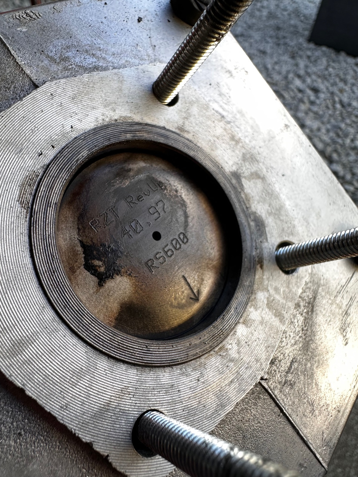

    Kann es vielleicht auch am 60/4 Zylinder selber liegen? Habe ich da vielleicht was falsch eingebaut (was ja eigentlich nicht möglich ist). Der Pfeil beim Kolben zeigt Richtung Auslass. Die Zylinderfußdichtung geht ja eigentlich auch nur passend richtig drauf.

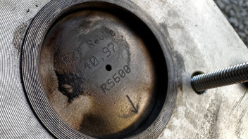

  • Hier noch aktuelle Bilder. Zylinderfußdichtung liegt auch passend. Am Kolbenhemd ist auch nichts weggebrochen.
    Ist bei dem Kolben oben ein kleines Loch drin? Ist das regulär so? Hatte ich noch nie so gesehen :search:
    Edit: Soll wohl teilweise vorkommen als Zentrierbohrung. Also unbedenklich :D

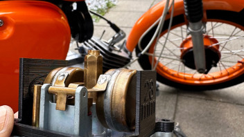

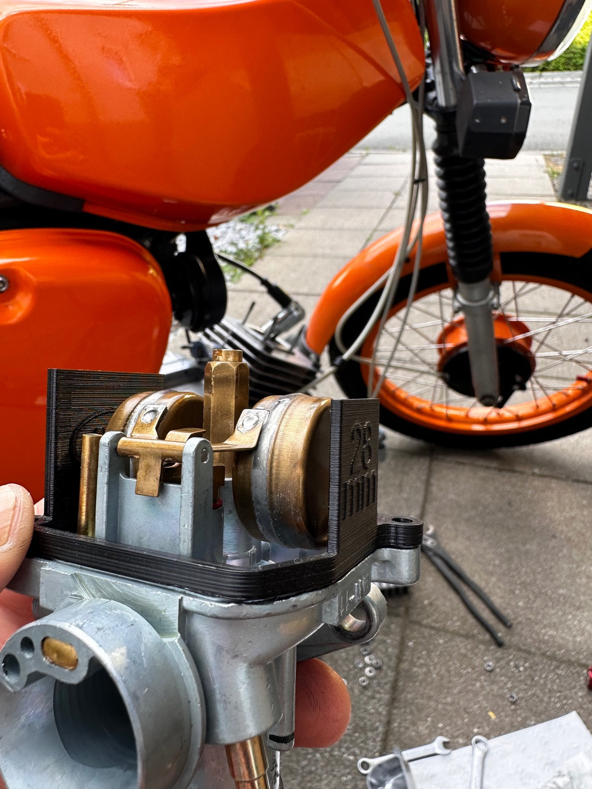

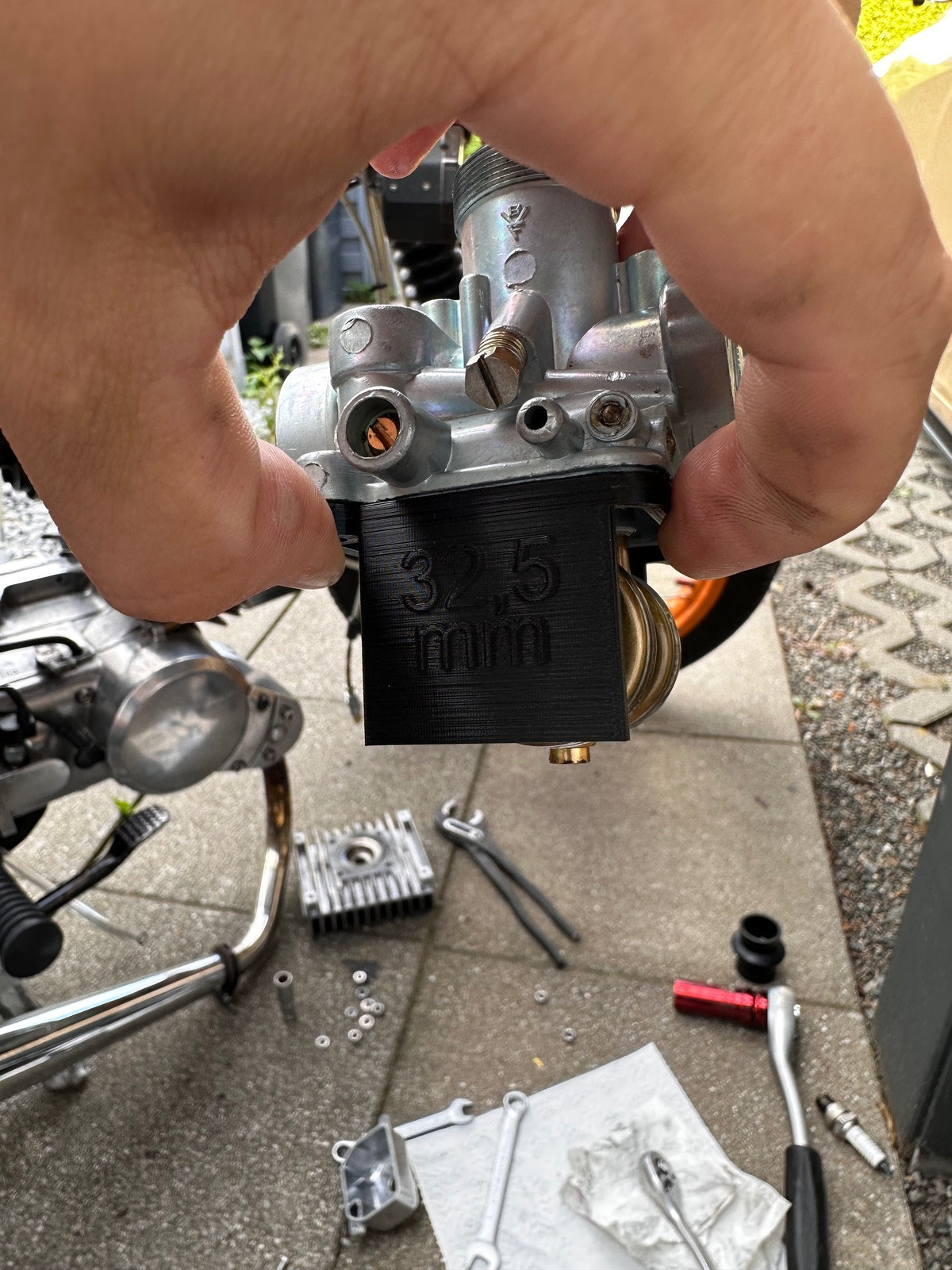

  • Schließt denn der Choke vernünftig und hat ausreichend Spiel? Und das Gummi ist nicht hart.

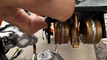

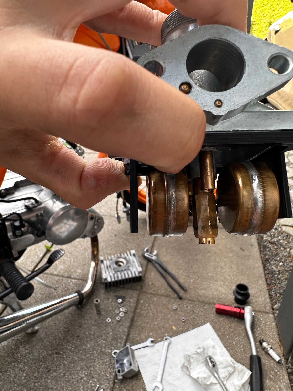

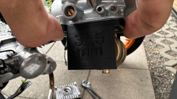

    Und hast du den Schwimmer einmal mit der Senfglasmethode eingestellt? Mit dem 3D-Teil ist ja genial, aber teilweise gibt es da Toleranzen, aber komplett schlecht sollte er bei kleiner Aweichung trotzdem nicht laufen.
    Ansonsten noch;
    - ZZP korrekt eingestellt mit Messuhr und Abgebitzt (Da keine Markierung vorhanden)?
    - Ändert es etwas das Standgas etwas höher zu drehen oder die Umluftschraube weiter rein/raus?
    Bei meinem Zylinder war fürs Standgas meine Standard 35er Leerlaufdüse zu groß. Da musste ich die Umluftschraube quasi ganz raus drehen.
    Hatte es dann mit einem Kit mit kleineren Düsen eingestellt bekommen
