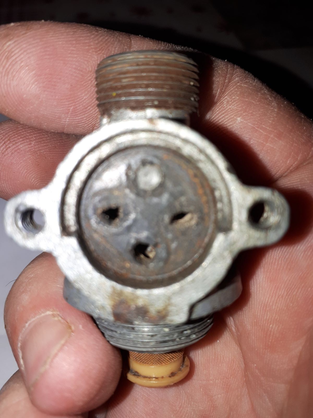

  • Wieviel haste denn noch im Tank, wenn du auf Reserve umschaltest? Dir mal deinen Benzinhahn anschauen und sofern zerlegbar, mal schauen ob die Reserveleitung überhaupt frei ist. (inklusive Sieb und Röhrchen)
    Hette schon mal dass der Flansch vom Röhrchensieb die Reserveleitung dicht gemacht hat.

  • Ich habe jetzt mal einwenig weiter experimentiert, folgendes wenn ich den Benzinschlauch abziehe und in ein Kanister laufen lasse schaffe ich es das sie sogar auf normalstellung ganz leer läuft( gerade nach unten).
    Wenn ich dann etwa 400ml reinfülle und ich lasse den Benzinhahn offen also gerade nach unten dann läuft nichts raus.
    Erst wenn sie einmal über das Röhrchen zieht läuft sie solange bis sie leer ist oder wenn ich einmal kurz auf Reserve stelle und dann wieder auf normal durchlauf dann läuft sie auch solange bis sie leer ist
    Ich weiß mittlerweile auch nicht mehr weiter.
    Habe auch den ganzen Benzinhahn zerlegt da ist alles dicht.
    Mir fällt nur auf wenn sie auf normalstellung ist und ich auf Reserve umstellen müsste, dann ist die Benzinlauf nicht mehr ganz so hoch aber dennoch läuft es fröhlich vor sich hin bis sie dann leer ist. Wenn ich dann auf Reserve stelle läuft das maximale wieder durch. Das Problem ist halt nur das dass, bisschen was durchläuft halt reicht das dass, Moped sich normal fahren lässt

  • Dann kann es ja nur noch der Hahn an sich sein oder die Dichtung ist zu schmal.
    linkes Loch ist Reserve, rechtes Loch ist Normal, durch drehen am Hahn verbindest du entweder das linke oder rechte mit den unteren Loch.
    An der alten Dichtung kannst du gut sehen wo der Hahn Kontaktfläche hatte.
  • Jetzt bin ich schonmal weiter, ich habe jetzt den ganzen Tank ausgebaut und als ich den nach links und rechts gekippt habe lief aufeinmal aus dem Gewinde wo der Benzinhahn ist bestimmt 400ml rausgeloffen obwohl aus dem Benzinhahn nichts mehr rausgelaufen ist. Dann habe ich meinen Tank eben voll gemacht und alles in ein Kanister laufen lassen, dabei ist dann als Reserve etwa 300ml übriggeblieben das ist zwar auch nicht die Menge aber besser als vorher.
