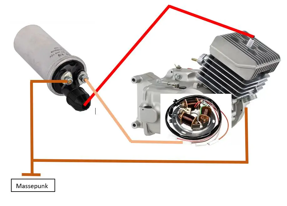

Hier nochmal schematisch dargestellt, wie ich die Zündung angeschlossen habe. Ist da vielleicht grundlegend etwas falsch? Von der Grundplatte habe ich nur das braun/weiße Kabel an der Zündspule angeschlossen, die anderen 3 gar nicht.
Ich möchte hier nur zeigen, wie ich es angeschlossen habe, ohne Zünschloss etc., da ich alle anderen Einflüsse ausschließen möchte. Ich weiß nämlich nicht, was der Vorbesitzer beim Verkabeln evtl. falsch gemacht hat. Es funktioniert nämlich z.B. das Bremslicht bei stehendem Motor. Das ist ja auch nicht richtig!

So wie es auf dein Bild aussieht ist es richtig. (Vorausgesetzt die 15 ist bei dir Maße & nicht dass die Zündspule 6v ist)
Ja, 15 ist Masse, Zündspule 12 V.
