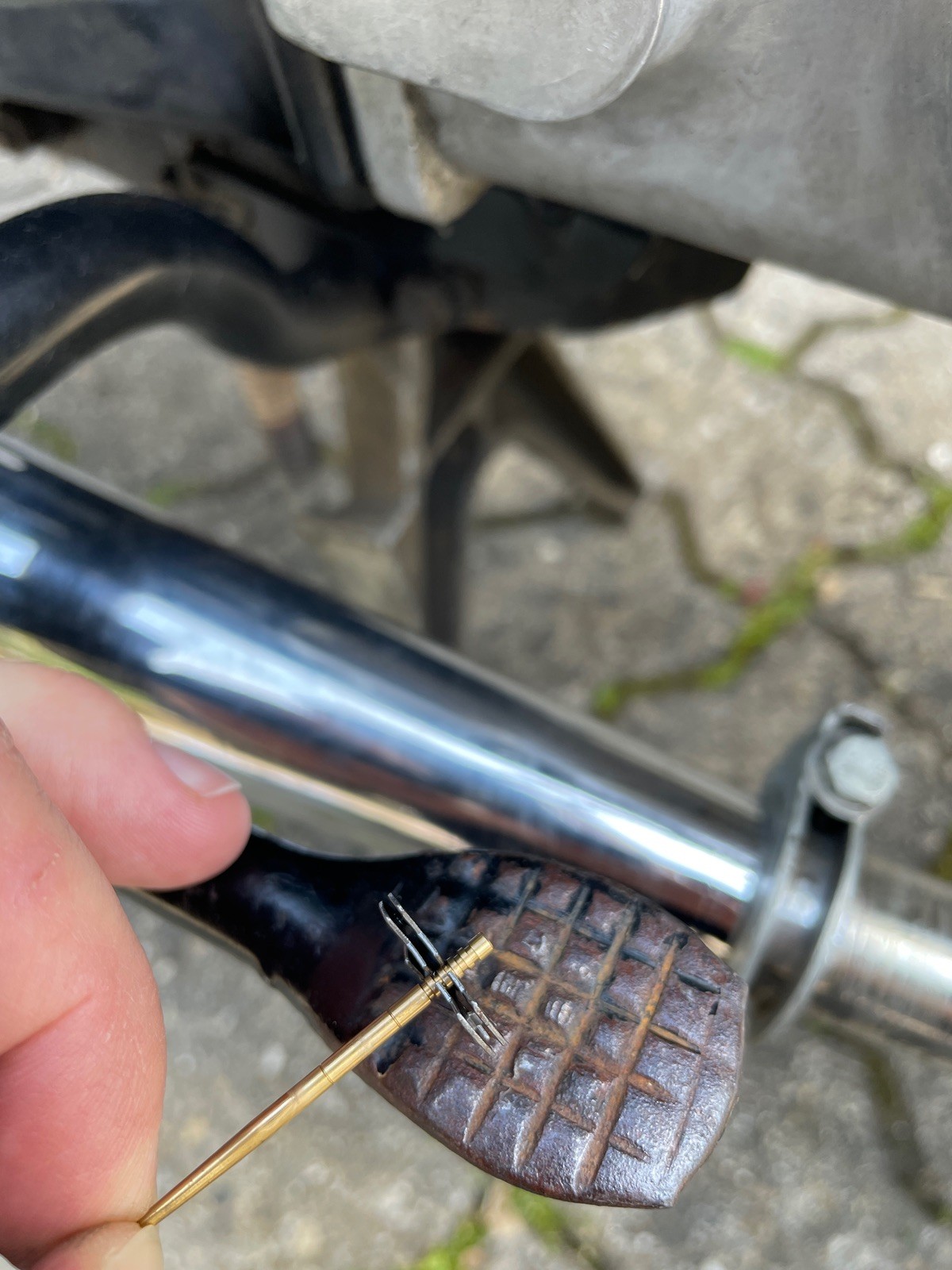

  • Soooo es gibt Neuigkeiten.
    Vergaser habe ich nochmal zerlegt und, nachdem ich vorhin hier eine Diskussion über den Einfluss der Nadel gelesen habe, dieses Mal auch den Gasschieber.
    Ich bin bei der Nadelposition immer ein bisschen aufgeschmissen, weil gefühlt überall etwas anderes steht. Nach der Tabelle der mopedfreunde Oldenburg bin ich allerdings die ganze Zeit in der falschen Kerbe gefahren.
    Meine Nadel Hang mit dem unteren Plättchen in der dritten Kerbe von oben, auf deren Website steht die vierte.
    Also Nadel flott umgehangen und plötzlich läuft die Mopete auch wieder 60km/h GPS bei 95kg 1.90m Fahrer aufrecht sitzend…
    Problem scheint also gelöst zu sein, wieso es allerdings die ganze Zeit mit der falschen Kerbe geklappt hat, nur jetzt nicht mehr, kann ich mir nicht erklären. Danke für eure Hilfe!
    Anhang: Nadel in der neuen, aktualisierten Position
