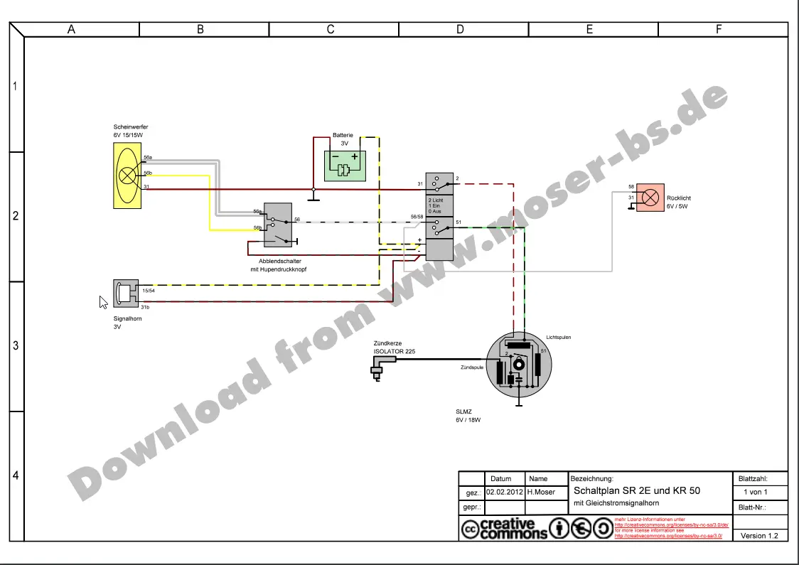

    Dennoch komme ich irgendwie nicht mit der Verkabelung zurecht.
    Wie in der Beschreibung wurde das Blaue Kabel an Zündschloss 2 und das Schwarze an die 51 angeschlossen.
    Leider wurden vom Vorgänger einfache Kabel (Gelb, Blau, Braun) verbaut.
    Schaltpläne habe ich schon gesucht. Aber das Problem ist, dass wohl irgendwie die Belegung des Zündschlosses bei dem E-Modell (6 Pole am Zündschloss) anders ist.
    Da gibt es hinten am Zündschloss noch eine + und - Klemme wo wohl die Batterie angeklemmt war.
    Nun ist ja die Vape ohne Regler und kann normal ohne Batterie gefahren werden.
    Kann mir jemand bei der Belegung das Zündschlosses helfen?

  • Hallo das Schwarze geht an die 51 das ist richtig. An 56/58 geht das licht für vorne und hinten ab. ( vorne zum Schalter am Lenker, hinten direkt zum Rücklicht.) Von der 56/58 kannst du eine Brücke legen zum + Am Zündschloss da geht dann deine Hupe drauf dann funktioniert diese auch.
    Und von der 31 geht ein Kabel an Masse, mehr ist ja am Zündschloss nicht dran.

    Vom Abblendschalter mit Hupe kommen vier Kabel. Gelb/Grün, Schwarz, Braun und Grau.
    Grau habe ich an die 56/58, Gelb und Braun gehen direkt an den Scheinwerfer. Das Pluskabel der Hupe habe ich an Plus mit Brücke zu 56/58. So wie du es geschrieben hast. Rücklicht Masse habe ich an minus am Zündschloss.
    Nun bleibt schwarz vom Abblendschalter und Masse der Hupe übrig.
    Hast du da eine Lösung für mich?
    Ob der Abblendschalter funktioniert kann ich so noch nicht sagen.
    Jedenfalls geht das Licht.
    Danke
  • Na Hupe musst du ein Kabel von der 31 der Hupe zu Minus am Zündschloss haben, und von da zum Hupenknopf auch braun dann sollte deine Hupe hupen.
