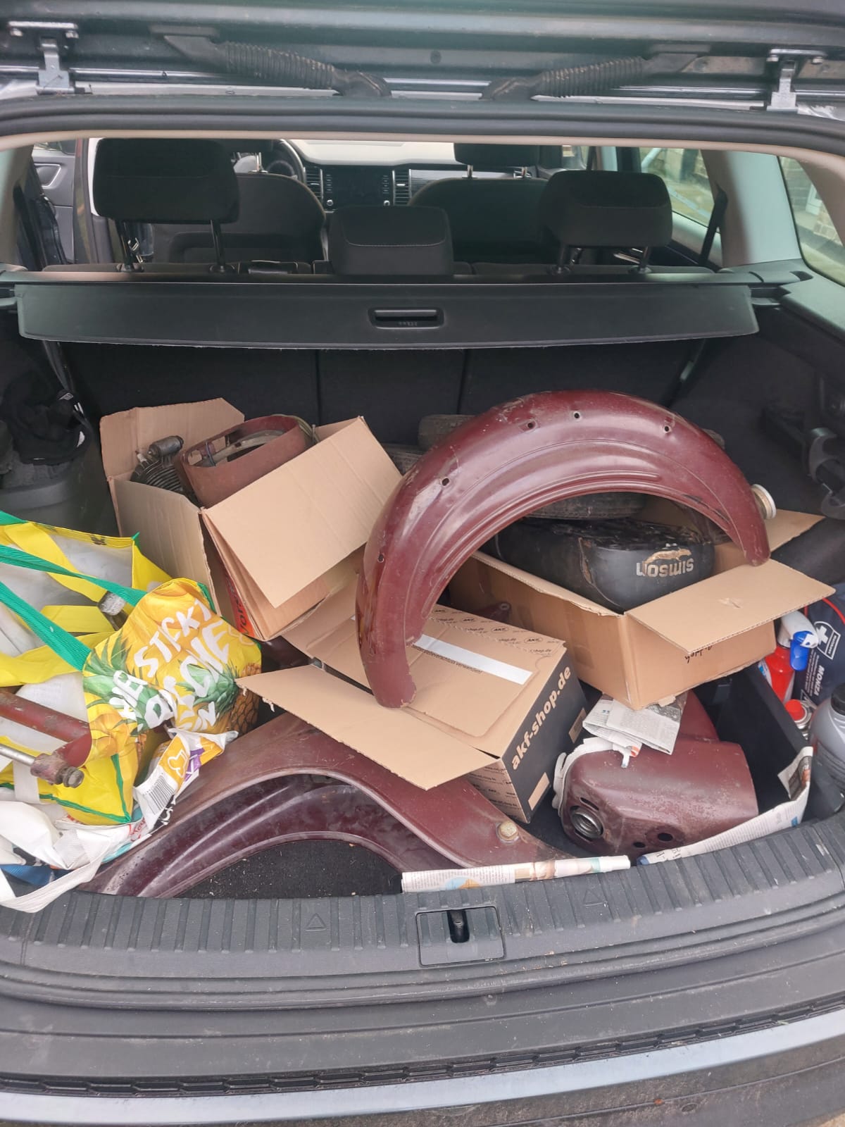

    nachdem ich nun einige Jahre keine eigene Simson mehr hatte, ist mir nur ein Star zugeflogen.
    Der Aufbau wird in diesem Jahr passen.

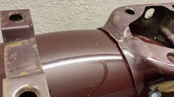

    Der Maron-Rote Lack ist noch relativ gut erhalten und wird nur ordentlich aufpoliert und konserviert.
    Motor muss natürlich gemacht werden bzw. ausgetauscht werden, der mitgegebene ist leider nicht Nummerngleich.
    Fußrastenhalter ist verbogen und muss gerichtet werden. Aktuell lässt sich durch den Verzug kein Fußbremshebel montieren.
    2-3 Fehlteile sind auch ausstehend
    Ich hoffe hier den ein oder anderen Star-Profil zu finden, der mir bei speziellen Frage vielleicht behilflich sein kann.

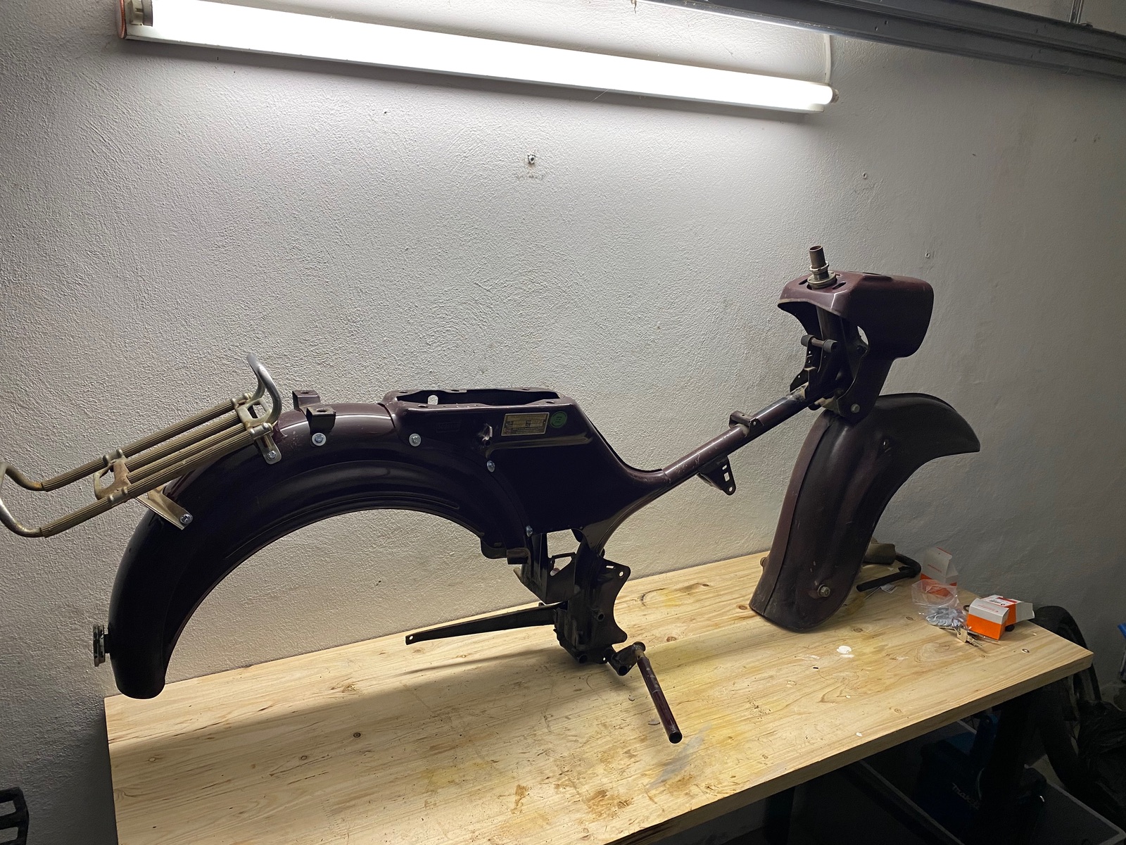

    Das biegen habe ich aufgegeben, ich hab das ganze ordentlich warm gemacht, aber eine perfekte Flucht vom verbogenen Fußbremshebelrohr bekommt man nicht mehr hin. Dadurch ist der Hebel nicht so freigänig wie ich es gern hätte.
    Daher schweiße ich am Wochenende einen neuen Fußrastenträger ein und patiniere den Lack in diesem Bereich einfach nach.
    Aktuell warte ich noch auf den Lack dafür sonst steht bereits alles parat.

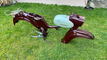

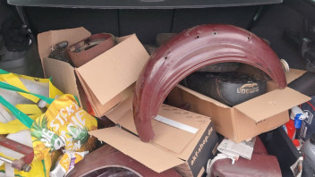

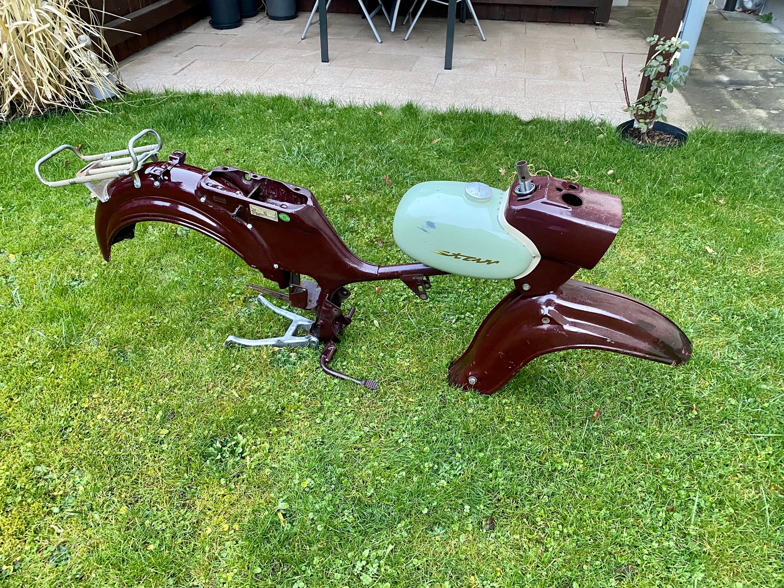

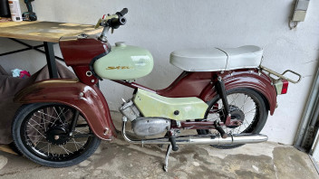

  • Das erste Fehlteil, einen Tank konnte ich bereits ergattern.
    Der Fußrastenträger kam neu rein, der Lack wurde auf „alt“ getrimmt.
    Die Lackteile sind poliert, nun warte ich noch auf Owatrol um das alles zu versiegeln.
    Ich schreibe mal eine Suche in den Markt, mit welchen Teilen ihr mir noch helfen könntet.
