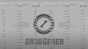

    2Radgeber hat eh vor ner Woche ein Video dazu rausgebracht. Ich schick dir hier einfach die Umrechnungstabelle gleich mit ;)
  • Fang mit einer 180er an und gehe Stückweise runter.
    Passende Düsensets gibt es recht günstig von Polini.
    Meist landet man irgendwo bei 155-165.
