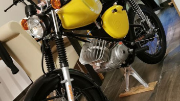

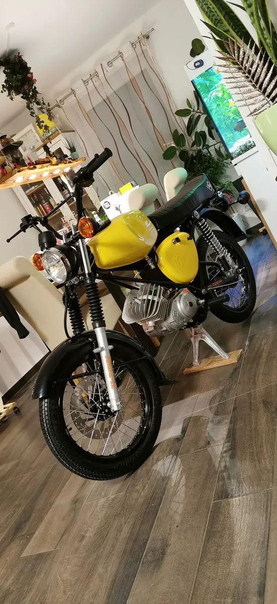

    aktuell baue ich eine S51 komplett neu auf. Soweit bin ich auch durch. Wollte heute mein Bremslicht einstellen. Also Kontakt vorne und hinten.
    Da ich das Moped noch nicht starten kann (Steht im Wohnzimmer), wollte ich ein Kabel von Batterie Plus aufs Kabel vom Bremslicht legen und dann die Kontakte einstellen.
    Also ich das gemacht habe plötzlich Funken, bedeutet Kurzschluss.
    Sobald ich die Grundplatte (Vape) abziehe geht es problemlos.
    Ich stehe nun völlig auf dem Schlauch. Normal sollte das ja nicht sein. Jemand ne Idee was da los ist?
    Blinker, Standlicht, Parklicht funktioniert.
    Fahrtlich, also Abblend und Aufblendlicht konnte ich bis jetzt nicht testen.
